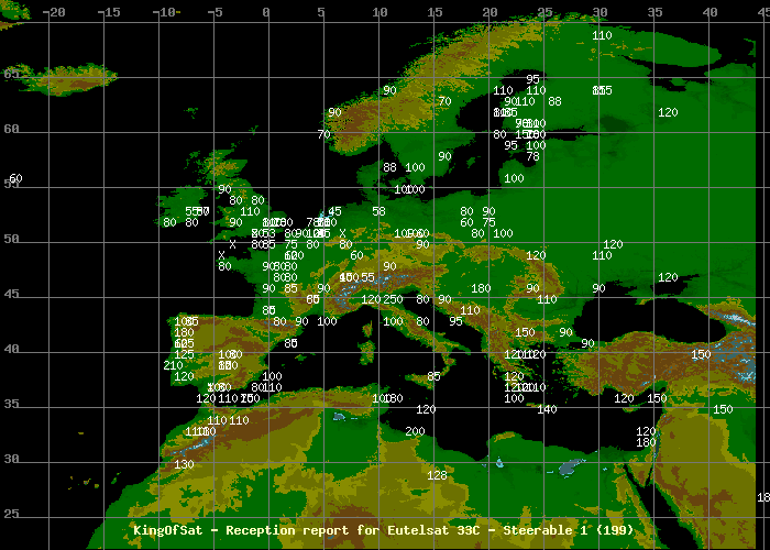

guykers Geplaatst: 9 september 2005 Geplaatst: 9 september 2005 is ook op een andere sat te vinden volgens KoS EuroBird 1 (28.5E) - 11307.00 V - DVB - 27500 2/3 - NID: 0 - TID: 2314 - Txp: C4 - Beam: Steerable 1 Aastha TV 2 India General Clear 53305 2339 2340 hin 283 2306 dus als je op de astra2 bent uitgericht bestaat er een grote kans [afbeelding]http://www.kingofsat.net/map.php?b=20[/afbeelding] nobody is perfect, I ain't nobody feedback doet wonderen vu solo2, Vu duo 4K SE, vu uno 4k, ultimo voor hobby
