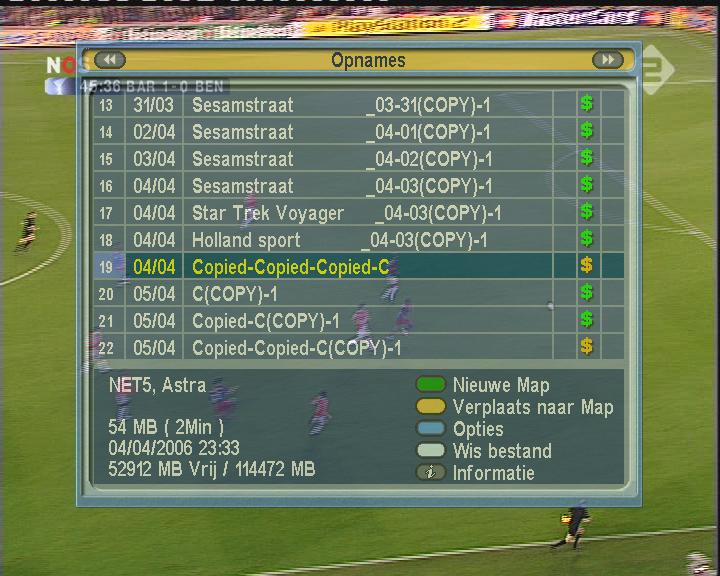

mrbeegee Geplaatst: 5 april 2006 Geplaatst: 5 april 2006 Ik heb het (automatisch)vannacht en net (handmatig) nog even getest. Toen ik voor het eerst sfastcopy gebruikte(paar maanden geleden) zette die ook altijd copied voor de naam, later copieerde hij de files naar de map Copied. Ik meende dat dat gelijk was met het terugzetten van de juni-firmware en opnieuw de taps erop zetten. Eergisteren opnieuw alle vernieuwde taps erop gezet, maar nu copieerd sfastcopy niet meer naar de copied map. @sat_angel In de bijlage staat hoe de bestandsnamen eruitzien. N.B. 1 Gecopieerd file blijft Geel!? sfastcopy.ini ziet er als volgt uit: [sFastCopy] Disable=0 StartTime=10:00 Channel=15 ManualKey=RKEY_Mute DeleteFile=0 CopyDir=Copied MaxSpeed=6 SpeedUpBeforeRec=1 RenameToOrgName=0 DataDir=DataFiles [bookMark] Disable=1 [TimerList] Disable=1 TF5500PVR (Fw aug-07)HD: WD2500AVJB; X-cam Orion. Taps: 3PG, QuickJump, Mediamanager, Nicedisplay, Quicktimer; 2e ontvanger: Sony KDL-26EX555 met Aston 1.07 (Fw 2.26); Schotel: Triax TDS Ø 64cm met CD DUO LNB quad ;
kantjer Geplaatst: 6 april 2006 Geplaatst: 6 april 2006 Citaat: Hoe zien de gedecodeerde bestandsnamen eruit? Ik ben vandaan zelf niet in de gelegenheid om te testen... De tap heeft vannacht weer prima zijn werk gedaan dus ik heb net even kunnen kijken wat de bestandsnamen zijn Copied-orginelenaam.rec orginelenaam-(Copy)-1.rec Beide staan in de map DataFiles. Ik hoop dat je hier iets mee kan. Topfield TP5000PVR Visiosat Bisatellite G3 Aston 1.07 (CD smartcard) Dragon 4.1 Astra 1,2 en Hotbird Firmware 5.13.62 aXeL - PɆSTU (Aug 8 2007)
