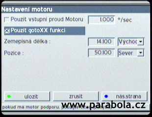

Ome Merde Geplaatst: 11 april 2005 Geplaatst: 11 april 2005 kleinste getal boven. wordt vaak omgedraaid. 4.333 50.833 vaag plaatje maar de enige die ik kon vinden. 14.100 (zoals in plaatje) wordt dan 4.333 en 50.100 wordt in jouw geval 50.833 merDe deze ruimte is te huur
