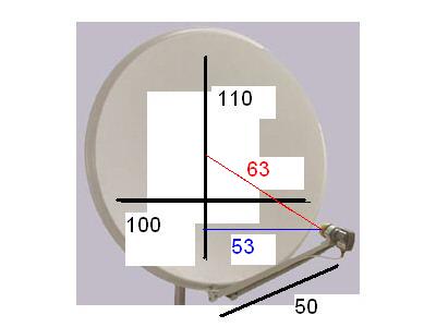

Zo hierbij ff een plaatje met wat maatjes <img src="/ubbthreads/images/graemlins/xyxthumbs.gif" alt="" />
110cm hoog
100cm breed
50cm vanaf onderaan de schotel tot het hart van het ophangpunt van de LNB honder, langs de arm gemeten.
53cm vanaf de schotel recht tot de kop van de lnb.
63cm vanaf het hart van de schotel tot de kop van de lnb.
