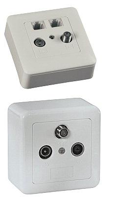

IceKiller Geplaatst: 24 april 2005 Geplaatst: 24 april 2005 hallo, ik heb een opbouw doosje nodig. Maar ik vond echter nergens geen speciaals voor schotel. daarom had ik maar een gewoon tv-radio stopcontact doosje. eerst gewoon geprobeerd ging niet. daarom had ik de achterkant open gedaan en de weerstand ertussen uit gedaan en een stukje koper ertussen gesoldeerd. alles geleid. ik heb van het begin tot het einde gemeten en het geleid. Echter ik krijg geen beeld. Ook geen signaal... wie o wie kan mij helpen? mvg Roeland ----- iedereen kijkt maar niemand reageert <img src="/ubbthreads/images/graemlins/frown.gif" alt="" /> Dreambox 800 + barry allen + 160gb | Dreambox 500 | Dreambox 7020 + 120G + usb stick..

Albert_H Geplaatst: 24 april 2005 Geplaatst: 24 april 2005 De makkelijkste manier is om een F connector koppelstukje, dus vrouwtje vrouwtje, te kopen en dat in de dekplaat van een in of opbouwdoos te schroeven. Als het goed is zit op een dergelijk koppelstukje een moer om het stukje mee te bevestigen. Je kunt dan in de doos gewoon een F connector op de kabel zetten en deze op het koppelstukje schroeven. De externe kabel gaat dan op het buiten deel van het kopelstukje. Doorkoppelen kan dan niet, maar dat is zo wie zo ongunstig. Als je door wilt koppelen naar een andere aansluitdoos, zou je dit met een splitter kunnen doen. Denk er dan echter wel om dat je maar één ontvanger gelijktijdig inschakeld. Als je twee ontvangers gelijktijdig aan zet, heb je te maken met beperkingen in de te ontvangen transponders. Lees daarover de items over splitters. Albert_H. Nextwave Plus 2500SUC met Canaal Digitaal kaart en penta 1.09, PCTVsat, Skystar 2, Skystar 1 CI, Technotrend V 1.3, DEC3000, 80cm schotel met twin LNB draaibaar op een SM3D12.
IceKiller Geplaatst: 24 april 2005 Auteur Geplaatst: 24 april 2005 bedoeling is niet om te splitsen. Het is echt gewoon een opbouw doosje. voor rest boeit het niet echt ik heb ook de 102 ohm zekering eruit gesoldeerd en gewoon koperdraad (zoals in de kabel zit) er tussen gesoldeerd. echter had dit geen effect.... jammer genoeg... maar ik zal is proberen..... Dreambox 800 + barry allen + 160gb | Dreambox 500 | Dreambox 7020 + 120G + usb stick..
Albert_H Geplaatst: 24 april 2005 Geplaatst: 24 april 2005 Eigenlijk moet het wel mogelijk zijn om een TV aansluitdoos te gebruiken, als je de filtering er helemaal uithaalt. Hoeveel verlies en misaanpassing deze ombouw geeft is echter moeilijk te voor spellen. Daarom is het weghalen van het binnenwerk van de TV aanpassing en het plaatsen van een F connector koppelstukje in de dekplaat een betere methode. Albert_H. Nextwave Plus 2500SUC met Canaal Digitaal kaart en penta 1.09, PCTVsat, Skystar 2, Skystar 1 CI, Technotrend V 1.3, DEC3000, 80cm schotel met twin LNB draaibaar op een SM3D12.
IceKiller Geplaatst: 24 april 2005 Auteur Geplaatst: 24 april 2005 idd .. had m'n oudere broer ook gezgd.... NotaBene voor de persoon hier boven.. ik ben 18, ik ben dus student en heb niet geld om mee te smijten.. daarmee dat ik liever best ratio oplossing wil g(goed/goedkoop) zal morgen is proberen te maken... is zien hoe ik F connecter er het beste inzet... ik had trouwens al het binnenwerk weg gedaan.... Dreambox 800 + barry allen + 160gb | Dreambox 500 | Dreambox 7020 + 120G + usb stick..
guykers Geplaatst: 25 april 2005 Geplaatst: 25 april 2005 meer info, geeft een betere output (gaf antwoord op je vraag, met de best mogelijke oplossing, betekend niet dat deze dan ook het goedkoopste is.) De goedkoopste oplossing is beschreven door Albert_H in posting #864044 - 24/04/2005 22:47 Hoef je alleen een dekplaat met een boortje te doorboren zodat de connecter er in past totale kosten 2 f-stekers a €0,50 + 1 connector a € 1,05 = € 2,05 nobody is perfect, I ain't nobody feedback doet wonderen vu solo2, Vu duo 4K SE, vu uno 4k, ultimo voor hobby
