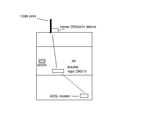

digit Geplaatst: 12 mei 2005 Delen Geplaatst: 12 mei 2005 Hallo is er iemnad die mij kan vertellen of dit gaat werken? mijn situatie: meterkast adslmodem (nog te realiseren ) naar een draytek 2900G Access Point (waarop de PC)met upt naar dak.. naar een senao100mw ap/client-bridge + omni 12 dbi antenne 1 nu wil ik senao 3054cb3-plus deluxe /of een Multi client bridge/AP 2611CB3+D2(prim2.5 chipset) als ap/client onder de antenne bouwen met als resultaat dat als in AP mode de buren kunnen internetten via mij.. 2 of als in client-mode ik netstumbler kan gebruiken (als netstumbler.. dan vigor weg en in netwerkslot van pc) is dit mogelijk? of is netstumbler in dit geval niet te gebruiken. kortom met een Multi client bridge/AP en omni thuis netstumbler gebruiken. thx. één ding is zeker, maar ik ben vergeten wat! Link naar reactie Delen op andere sites Meer opties om te delen...
MagicOnline Geplaatst: 12 mei 2005 Delen Geplaatst: 12 mei 2005 Ik zou gaan voor een Senao NL-2611CB3+D liefst 200mW (23dBi) Je hebt aan een 7dBi omni antenne meer dan genoeg. De Senao zet je dan in AP mode en geef hem een IP adres en stel je security in. Sluit hem vervolgens met een UTP kabel op je vigor 2900. Net stumbler kun je gebruiken op je wireless kaartje in je pc of laptop. Zorg wel dat je een kaartje koop met Hermes(orinoco) of prism chipset anders werkt het niet goed. Met de bovenstaande setup haal ik 600 Meter! waarom een 7dBi omni <img src="/ubbthreads/images/graemlins/kweetniet.gif" alt="" /> de 12dBi omni heeft maar een staralings hoek van 3 tot 7 graden en raakt afhankelijk van de hoogte antenne pas na 200 meter de grond.(geen internet voor de buren) Een 7dBi omni heeft een openings hoek van 30 graden die raakt praktisch meteen de grond. Ik heb eventueel wel een 1 keer gebruikte 7dBi omni antenne en een orinoco gold card (beste kaart!) met pci adapter voor de PC. Kun je wel overnemen voor een mooie prijs. PM je mail adres maar even voor meer info. CDS: Wij bieden goede beeldkwaliteit, dat u geen goed beeld heeft ligt niet aan onze bandbreedte. Link naar reactie Delen op andere sites Meer opties om te delen...
digit Geplaatst: 12 mei 2005 Auteur Delen Geplaatst: 12 mei 2005 thx voor de repley in eerste instantie gaat het er voor mij om om de buurt af te scannen of er nog meer AP cq clients zijn.. gewoon de ether scannen <img src="/ubbthreads/images/graemlins/loep.gif" alt="" /> dus als AP is het meegenomen als iemand evt later in kan loggen bij mij. is er dan een alternatief proggie onm te scannen met een NL-2611CB3+D ? (trouwens inderdaad de NL-2611CB3+D is een wereld ding super gevoelig!) <img src="/ubbthreads/images/graemlins/tongue.gif" alt="" /> PM onderweg.. één ding is zeker, maar ik ben vergeten wat! Link naar reactie Delen op andere sites Meer opties om te delen...
MagicOnline Geplaatst: 12 mei 2005 Delen Geplaatst: 12 mei 2005 Wat jij wilt gaat je niet lukken met een AP of Bridge. Ik heb hier staan wat jij ongeveer wilt maken. Om te scannen zul je echt een kaartje moeten hebben voor een PC of laptop. Het liefst 1tje met een uitgang zodat je hem op je omni antenne kunt aansluiten. Voor de Saneo 200mW ap heb je geen omni antenne nodig die is gevoelig zat. Zoals ik al zij heb ik nog een orinoco gold kaartje(PCMCIA) met PCI adaptor voor de PC. Je kunt hiervoor een Pigtail verloop bestellen zodat hij op de omni antenne aangesloten kan worden. De meeste AP's hier in de buurt zijn linksys (heb dus altijd internet) <img src="/ubbthreads/images/graemlins/loep.gif" alt="" /> CDS: Wij bieden goede beeldkwaliteit, dat u geen goed beeld heeft ligt niet aan onze bandbreedte. Link naar reactie Delen op andere sites Meer opties om te delen...
endurance Geplaatst: 13 mei 2005 Delen Geplaatst: 13 mei 2005 DiGit Al enig tijd gebruik ik de 3054 cd met 100 Mw. dit is voor burengebruik meer dan voldoende, zeker in kombinatie met een paneelantenne(12 Dbi). Je buren wonen denk ik niet op 600 mter afstand. Ook is de beveilingsinstelling van de 3054 (Wpa) beter dan de 2611 en 802.11b compliant op de 2611 en 802.11b/g op de 3054. Qua gevoeligheid doen ze niet voor elkaar onder. Voor evt vragen omtrent Senao kun je altijd even terrecht op het forum. senao forum Met vriendelijke groeten: Jan Al sille de bern strie frette, de lytse man sil wille ha Link naar reactie Delen op andere sites Meer opties om te delen...
