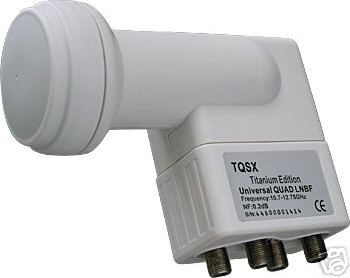

Vandaag ook mijn Smart Titanium 0,2 ontvangen. Ik heb in Duitsland de single en de quattro gekocht. Getest op Nilesat met mijn 85cm Triax. 11.977/V kon ik met mijn oude MTI 0,6 net ontvangen (15% kwaliteit Topfield 5510). Met de Smart is dat 50% kwaliteit geworden. Een verbetering dus. <img src="/forums/images/graemlins/rockon.gif" alt="" /> Helaas kan ik de 11.996/H niet ontvangen. Die is bij mij te zwak...
Als het mooi weer is zal ik eens kijken of er verschil zit tussen de single en de quattro.

Bedoel je met quattro lnb eigenlijk een quad lnb?
Want aan een quattro lnb heb je niet zoveel
zonder een (dure) multischakelaar.

Ik heb de universal Smart titanium LNB met 4 uitgangen. Dus geen switch nodig. Deze was bijna net zo duur als de Quad waar je wel een switch voor nodig hebt. <img src="/forums/images/graemlins/laugh.gif" alt="" /> Ik heb dus ook een single uitvoering voor in m'n draaibare 85cm triax. Die quattro hangt in een vaste 70cm schotel naast een enkele ALPS LNB voor Hotbird met een Disecq switch.

De Invacom weet ik niet, daar kan ik dus niet mee vergelijken. Het ging mij meer om het verschil tussen de single versie en de versie met 4 uitgangen. (allebei van Smart)
Wat ik wel merk is dat de Smart LNB niet tegen 1800MHz GSM signalen kan. Dan krijg ik blokvorming. Mijn oude MSI duo deed dat ook. Ik zit op zolder met een afstand van ongeveer 5 meter. Het gekke is dat het beneden ook gebeurt. (Philips SECA doos) Met GSM 900MHz heb ik geen last.
Wat dan wel weer heel raar is dat de Smart single LNB dat weer juist niet doet! Misschien omdat de schotel groter is.
Of het zou natuurlijk ook aan de Disecq switch kunnen liggen. Ik zal wel eens testen. Het wordt trouwens wel Offtopic. <img src="/forums/images/graemlins/shocked.gif" alt="" /> Bedankt!

@Jeffrey,
Het is juist de quad-lnb waar je GEEN extra schakelaar (switch) bij nodig hebt.
Voor de quattro-lnb heb je juist WEL een extra schakelaar (switch) nodig.
Als je de lnb van kortbij bekijkt zie je de tekst: "quad lnbf".
De passage over 1,8% lnb begrijp ik niet helemaal.
Bedoel je misschien een 0,8 db lnb?
Want een 1,8 db lnb daar heb ik nog nooit van gehoord.
Als die ooit bestaan heeft moet dat toch van een hele
tijd geleden zijn, 10 jaar of langer terug.
Met vriendelijke groeten <img src="/forums/images/graemlins/wink.gif" alt="" />
sattaz
