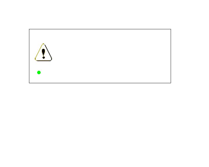

Gast Geplaatst: 8 juni 2005 Delen Geplaatst: 8 juni 2005 Zoals je aangeeft is dat overbodig en heb ik dus ook niet gedaan! Overigens staat de directory mnt niet in de folder var maar gewoon in de rootdirectory! Link naar reactie Delen op andere sites Meer opties om te delen...
mirakels Geplaatst: 8 juni 2005 Delen Geplaatst: 8 juni 2005 Citaat: Zoals je aangeeft is dat overbodig en heb ik dus ook niet gedaan! Overigens staat de directory mnt niet in de folder var maar gewoon in de rootdirectory! Ik snap niet zo goed waar je de melding var/usb/.... ziet kan je een screendump posten van de install run (op te pikken via de webinterface)? DM7000, noname 58 cm bord met SM3D12 rotor, 46GB 2.5in hitachi hdd Link naar reactie Delen op andere sites Meer opties om te delen...
Gast Geplaatst: 8 juni 2005 Delen Geplaatst: 8 juni 2005 Komt ie: Oeps, tekst is niet meer leesbaar <img src="/forums/images/graemlins/blush.gif" alt="" /> Maar staat er toch echt! Link naar reactie Delen op andere sites Meer opties om te delen...
wingman7512 Geplaatst: 8 juni 2005 Delen Geplaatst: 8 juni 2005 Ik heb het probleem ook gezien, het doet zich voor als je mv wilt starten via de gele knop. Ik denk dat het een foutje is in de software. workarround is maak de directory /var/mnt/usb/mv met de hand aan. Als je nu mv start zal het werken Link naar reactie Delen op andere sites Meer opties om te delen...
EaS Geplaatst: 8 juni 2005 Delen Geplaatst: 8 juni 2005 Eerste keer dat ik een PLi® image gebruik. Ziet er goed uit, en draait tot nu toe prima. Maar wel even een vraagje: Gbox kan smartcard messages via Enigma op beeld toveren: # 03 display Smartcard messages in Enigma # mypass (use user=root and pass=mypass for nhttpd) O: { 01 } 192.168.1.51 Heb O: {03 } ingesteld, maar krijg iets van "error: no message to display" (of in ieder geval iets wat er op lijkt). Is er iets aan te passen in deze image waardoor die output wel juist op het scherm verschijnt? (Bij andere images werkt het wel). <img src="/forums/images/graemlins/smile.gif" alt="" /> Link naar reactie Delen op andere sites Meer opties om te delen...
Gast Geplaatst: 8 juni 2005 Delen Geplaatst: 8 juni 2005 Zo kan het idd ook Wingman, maar is toch een foutje in de image of de plugin dat misschien aangepast moet worden. Ik weet niet waar het in zit. Ga de bestandjes wel even aanmaken met ftp. Link naar reactie Delen op andere sites Meer opties om te delen...
mirakels Geplaatst: 8 juni 2005 Delen Geplaatst: 8 juni 2005 Citaat: Zo kan het idd ook Wingman, maar is toch een foutje in de image of de plugin dat misschien aangepast moet worden. Ik weet niet waar het in zit. Ga de bestandjes wel even aanmaken met ftp. Ok, ik was een beetje op een dwaalspoor. Ik dacht dat de installatie van mv mislukte, maar nu begrijp ik dat het runnen van mv faalt. Op zich is het dan vreemd. Ik gebruik hdd voor mv cache, en als ik de mv directory weghaal wordt hij de plugin weer opnieuw aangemaakt. Laat even weten of de truuk van wingman bij jouw ook werkt, dan kan Pli misschine een update op de plugin maken waarin deze directory standaard al aangemaakt wordt als je de plugin installeert. DM7000, noname 58 cm bord met SM3D12 rotor, 46GB 2.5in hitachi hdd Link naar reactie Delen op andere sites Meer opties om te delen...
Gast Geplaatst: 8 juni 2005 Delen Geplaatst: 8 juni 2005 Natuurlijk is deze truc gelukt, maar is niet echt de bedoeling op deze manier lijkt mij zo. Weer werk aan de winkel voor Pli <img src="/forums/images/graemlins/wink.gif" alt="" /> Link naar reactie Delen op andere sites Meer opties om te delen...
