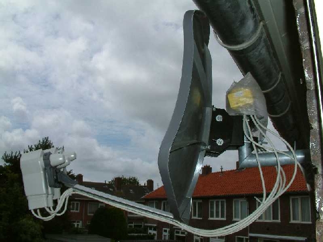

Speciale schotel voor 3-kop?
Citaat:
Uhhh foto is oud...lijkt mij niet
Staat toch duidelijk 10 6 2005 met rode cijfers in de hoek
Tja en het is vandaag de ?? 15e
en met twin lnb's met 2 switches moeten het er dus 8 moeten zijn
maar zoals je zegt Ziet er mooi uit.

Idem bij ons, dus 2 4-1 switches. 3 kabels per switch erin en 1 per switch eruit en het huis in. Om daar een beeld van te geven, een plaatje dat ik nog had liggen.
In plaats van een spatwaterdichte kast, heb ik een gewoon ouderwets degelijke boterhamzak over de switches gehangen. Tegenwoordig met een stukje hobby-tape tegen het flapperen en mijn zaakje hangt droog <img src="/forums/images/graemlins/blush.gif" alt="" />.

Dit is mijn opstelling (zie bijlage)
Op disecq switch kan je ingang 1 niet gebruiken, deze wordt toegewezen aan tuner 2 voor motor sturing.
Zowel op tuner 1 als 2 A1, HB, A2 inscannen en de rest alleen via tuner 2
werkt perfect.
Als je via tuner 1 iets opneemt van hotbird en je kiest een zender op astra
dan draaid schotel van tuner 2 naar astra

Het is wel lachen met die foto....
Omdat de foto naar jouw website verwijst..is die foto van 10 juni met die 3 kabels vervangen ook door die nieuwe van 16 juni met de 7 kabels !!
Zullen de latere lezers wel denken Uhhhh er zijn toch genoeg kabels, waar l....n ze nu over.
Misschien moet er een andere manier van foto's plaatsen komen, want dit schept helaas verwarring.

Ik heb de setup met veel plezier aan jullie laten zien en keuren.
p.s. er kunnen nog 6 kabels bij als ik alles aansluit, het zijn n.l. quad lnb's. <img src="/forums/images/graemlins/loldev.gif" alt="" />
