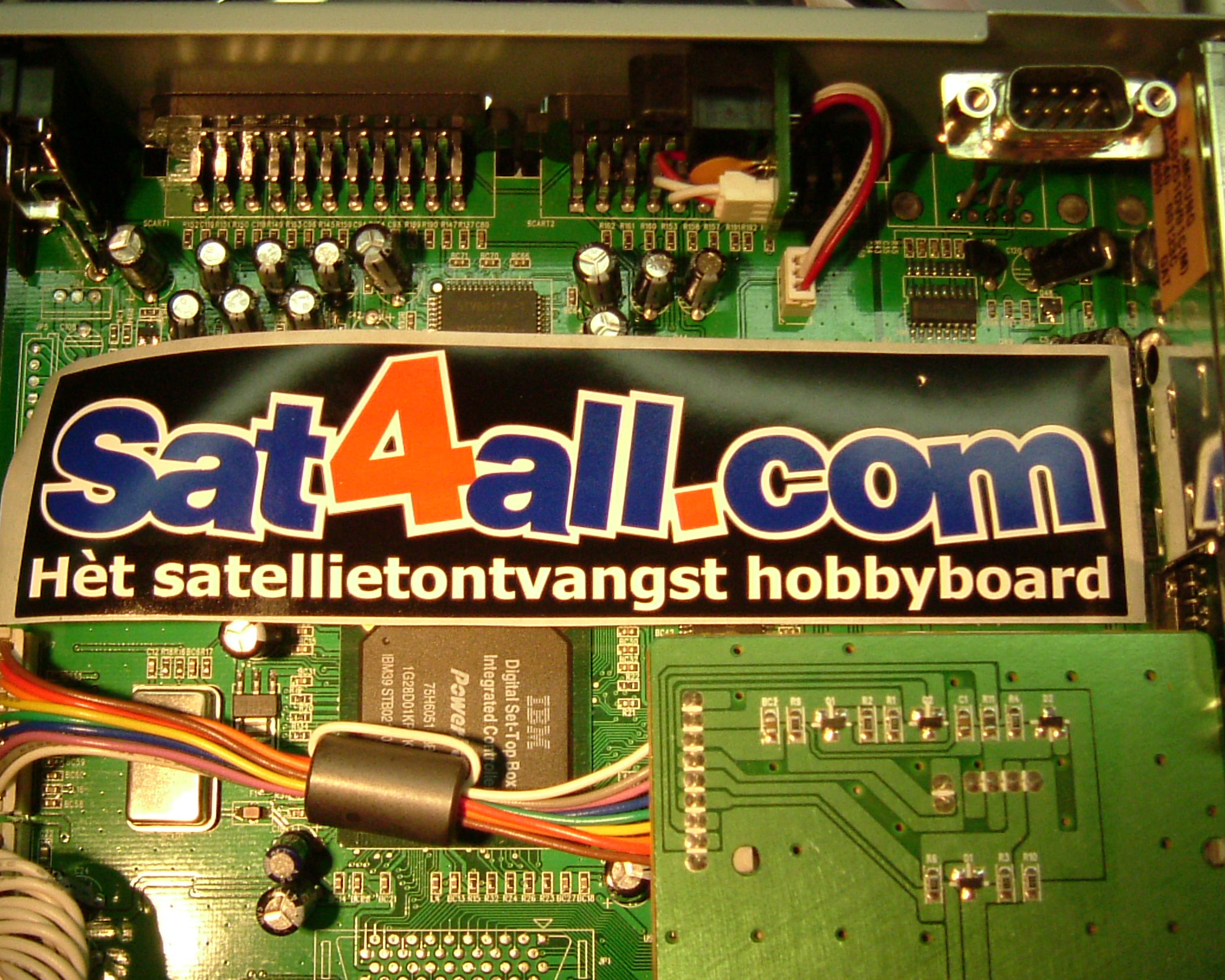

Gast Geplaatst: 22 augustus 2005 Delen Geplaatst: 22 augustus 2005 @Sigma Een foto(s) is zo gemaakt, maar een foto van een D-sub 9-pins male connector op een print gesoldeerd waarbij zelfs op de print de 9 aansluit punten zijn (voor) geprint door Topfield zelf is niet zo spannend. Voor de rest is het firmware uploaden middels een loader en een nulmodem kabel zoals we al kennen sinds het Nokia tijdperk. <img src="/forums/images/graemlins/cool.gif" alt="" /> Dus met alle respect, ik heb enkel maar practisch gezien een plug gesoldeerd en aangereikte firmware gebruikt. Dus laat maar weten wat je op een foto wilt zien en/of waaraan je denkt. <img src="/forums/images/graemlins/confused.gif" alt="" /> De eer is dus niet aan mij maar aan de persoon, beter bekend als @JBnl, die van zijn satelliet hobby (lees onderzoeker) <img src="/forums/images/graemlins/lezen.gif" alt="" /> er iets <img src="/forums/images/graemlins/super.gif" alt="" /> van heeft gemaakt, en dus in dit geval de laatst en/of bestaande firmware zodanig heeft aangepast dat deze kan worden ge-upload naar een Topfield TF3000COT-d, ofwel Nederlandse Topfield DVB-T ontvanger. <img src="/forums/images/graemlins/rockon.gif" alt="" /> @Sjaak Al sinds juli vorig jaar zijn er geen firmware upgrades te bespeuren bij Topfield Korea. In Nederland zijn er inmiddels wel een paar geweest, de laatste naar ik meen begin dit jaar. De laatste upgrades waren in Nederland enkel maar om de boel af te schermen c.q. de ontvanger uniek te maken voor de provider. Ik garandeer je dat de laatste update van vorig jaar, dus de Koreaanse, beter werkt dan de Nederlandse update van begin dit jaar. Ik zit dus niet te wachten op een Nederlandse update, daar m'n KPN kaart dan niet meer werkt. <img src="/forums/images/graemlins/tongue.gif" alt="" /> Link naar reactie Delen op andere sites Meer opties om te delen...
Sigma Geplaatst: 23 augustus 2005 Delen Geplaatst: 23 augustus 2005 Nou een foto van hoe je dat aangebracht hebt lijkt me voor onze mede hobbyisten wel leuk om te zien je zou er ook eventueel een uitleg bij kunnen doen hoe je het gedaan hebt en waar je op moet letten ja en ik zelf ben gewoon benieuwd hoe dat er uit ziet Mvrgr Sigma DM8000HD-PVR/DvD_DM7020HD-V2_DM800Se-V2_DM525 Harddisk Samsung 2TB__Tuner A :draaibaar Tuner B :vast Tuner C Tuner D Vantage 8000 S TWIN HDTV PVR Link naar reactie Delen op andere sites Meer opties om te delen...
Sjaak Geplaatst: 23 augustus 2005 Delen Geplaatst: 23 augustus 2005 Vandaag alternative firmware erin gezet. Werkt super ontvanger lijkt wel gevoeliger... Van de week maar eens m'n 90 elements jagi uit de schuur halen <img src="/forums/images/graemlins/wink.gif" alt="" /> Had zelf geen zin om de printplaat uit te bouwen en een gat te boren/zagen enz. Heb 'm er van boven ingesoldeerd zie foto in bijlage 2-TX 3-RX 5-GND (male) voor nulmodem 3-RX 2-TX 5-GND (female)voor ser. all creditszzz to JBnl <img src="/forums/images/graemlins/rockon.gif" alt="" /> Link naar reactie Delen op andere sites Meer opties om te delen...

Gast Geplaatst: 23 augustus 2005 Delen Geplaatst: 23 augustus 2005 @Sjaak Je bent mij voor, ik had mij voor vanavond voorgenomen even het toestel uit de kast te halen en de boel weer even open te schroeven. Trouwens, jij hebt er met die foto wel iets moois van gemaakt. De D-sub male heb ik direct op de printplaat gesoldeerd, je hebt eindelijk maar 3 van de 9 verbindingen/solderingen nodig. De gevoeligheid is inderdaad toegenomen, ik heb zojuist vergeleken met de (singel) Samsung op dezelfde simpele actieve antenne. Met de gemodificeerde Topfield waren de rechtstreekse Belgen prima, met de Samsung kreeg ik niets ingelezen. Zoals eerder gemeld de eer gaat naar JBnl <img src="/forums/images/graemlins/super.gif" alt="" /> Link naar reactie Delen op andere sites Meer opties om te delen...
