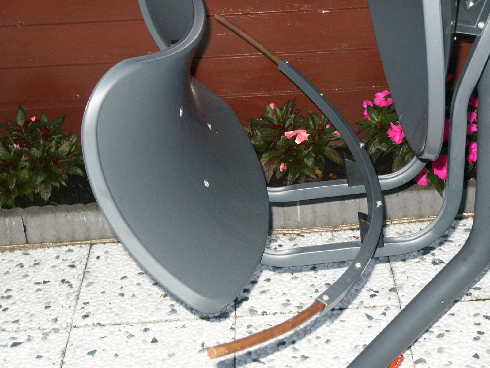

Tomd Geplaatst: 17 juli 2005 Auteur Geplaatst: 17 juli 2005 Hoi Holles...ja oke ik heb hem begrepen, ik heb zoals wij gister besproken hebben aan beide kanten 25 cm erbij gemaakt, heb een U profieltje van 20x20 dus ik kan alle kanten op net wij jij zegt 12 cm zal ik ongeveer nodig hebben, dus de rest kan er later vanaf, zie bijlage voor hoe het eruit ziet... <img src="/forums/images/graemlins/xyxthumbs.gif" alt="" /> Grtz Tom DM 7000S, Open PLi®, West Dig 160GB HD,1 USB 160Mb, CD Abo, Maxplus 2100+ TechniSat Multytenne 45cm 28.2E --> 13.0E
Gast Geplaatst: 17 juli 2005 Geplaatst: 17 juli 2005 Ziet er prima uit Tom. Ik raad je aan een stukje u-profiel te nemen en daar je lnbhouder met lnb op te monteren. Dan met de hand de juiste positie bepalen voor optimaal ontvangst. Dan aftekenen en u-profiel op de pijp schroeven. Een beetje te lang ingeschat van mij maar de pijp gaan ook nog een stuk de rail in. Ik zeg tegen de vrouwen ook altijd dat ie van mij 30cm :-)
