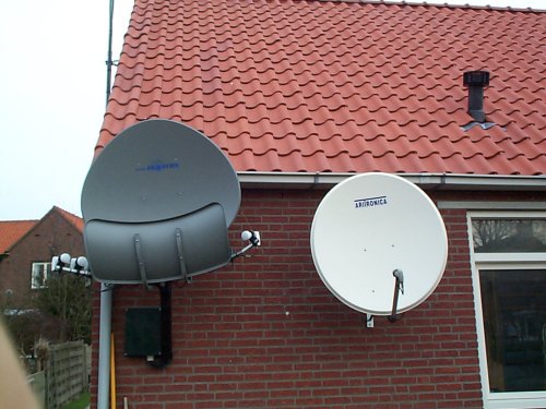

Gast Geplaatst: 20 juli 2005 Geplaatst: 20 juli 2005 Kijk hier anders even. Daar heeft bromtol zijn leven voor gewaagd door het dak op te klauteren. Hij heeft wel vergeten de lengte op te meten <img src="/forums/images/graemlins/tongue.gif" alt="" /> Je moet hem iets omhoog buigen voor optimaal ontvangst.
Tomd Geplaatst: 20 juli 2005 Auteur Geplaatst: 20 juli 2005 He Alan.....ja ik hoorde het van Bromtol...hij stuurde nog wat PM'etjes, maar zo te zien is dat omhoog maar minimaal, zal wel eens gaan stoeien als ik mijn steun heb...is al wel klaar maar moet nog gegalvaniseerd worden....en de boys zijn op vakantie. Ik leg er 4 tegels op 50x50, met de org. wave steun aan de muur. Ik wil het net als BRUUT...maar dan wel de 28.2E erbij...dus totaal 10 LNB's...althans dat is de opzet, heb ze al in huis..Smart Titanium 0.2dB. Maar heb nog wat tijd om de diverse topics door te lezen. Hou jullie wel op de hoogte met wat foto's....is ook leuk voor de anderen lijk me. Oke bedankt en sterkte met je rug.. <img src="/forums/images/graemlins/xyxthumbs.gif" alt="" /> Grtz Tom DM 7000S, Open PLi®, West Dig 160GB HD,1 USB 160Mb, CD Abo, Maxplus 2100+ TechniSat Multytenne 45cm 28.2E --> 13.0E

bromtol Geplaatst: 29 juli 2005 Geplaatst: 29 juli 2005 beste tom, lees je eigen draadje nog eens: http://www.sat4all.com/forums/showflat.p...true#Post923531 misschien ben je het al weer vergeten maar ik had je ook een pm gestuurd dat de lnb's voor hispasat en astra 28 iets hoger moeten zitten, iets wat je op de eerste foto goed kan zien. verder vind ik het vreemd dat je over dit onderwerp weer een nieuw draadje opzet, maar ik ben geen moderator en heb daar dus verder geen mening over. bromtol mij zie je hier niet meer posten, hoewel ik me soms erg in moet houden.
Gast Geplaatst: 30 juli 2005 Geplaatst: 30 juli 2005 Ik heb nu de Skew op 84 gr staan, ik ga deze iets hoger zetten. Dat jij de Hispa heb gevonden 10 cm boven de rail , daar heb ik niet gezocht. Zoals Bromtol zei : voor de Hispasat de lnb iets hoger. Maar 10 cm vind ik geen iets meer, dat word flink buigen, of een aangepste steun maken. Maar maakt niet uit , beeld is beeld .
Tomd Geplaatst: 31 juli 2005 Auteur Geplaatst: 31 juli 2005 Hoi Alan & Brom....klopt jullie hebben gelijk met dat draadje alleen deze ging in eerste aanleg over de Azimuth, maar oke de hint is me duidelijk zal nooit meer doen, terug naar de verlenging, Brom op de foto's die jij gemaakt heb staat hij maar ietsje omhoog, op de bijlage zie je dat hij daar ook niet zover omhoog staat, en toch heb ik met Hispa en Astra2 met de hand gemeten dat hij plm 15 tot 20mm omhoog moet van daar mijn nieuwe draadje. Maar we gaan door, wat in A-kan kan moet hiet ook kunnen. Alan jij schreef ooit eens dat de Holles sheet wel een mooie tool is maar dat gewoon met de hand zoeken en nuchter nadenken netzo kan, nu heb ik de Holles erwel bij maar zo simpel 1 op 1 overzetten op je schotel denk ik dus ook niet dat dat kan,althans mij lukt het niet, maargoed ik zit dus ook maar wat te zoeken met de hand, en dat gaat tot nu toe goed. Heb trouwens op mijn Dream zitten zoeken hoe je een enkele sateliet in kan voeren om vervolgens de SNR af te lezen bij het afstellen....nou dat lukt mij dus niet zonder heel dat ding van de leg af te brengen. Heb jij gewoon je Dream gebruikt bij de afstelling..?? en hoe heb je dat gedaan met het invoeren van de Sats..?? ik doe het nu met een Palcom DSL 2100. Tot zover, ik ga maar weer verder klooien, is toch en vreemde hobby die ik heb. Kan beter schildpadden houden. <img src="/forums/images/graemlins/xyxthumbs.gif" alt="" /> DM 7000S, Open PLi®, West Dig 160GB HD,1 USB 160Mb, CD Abo, Maxplus 2100+ TechniSat Multytenne 45cm 28.2E --> 13.0E

Tomd Geplaatst: 1 augustus 2005 Auteur Geplaatst: 1 augustus 2005 He Sjaak.....ik denk dat je verkeerd ben...ik heb dus ook kleine stukjes profiel op de verlenging zitten, zit alleen met een ander pjobjeem.... nl: heb signaal SNR ongeveer 74% op de Hispa, 30W en 73/4% op de Astra 2 28.2E...daarbij ongeveer 78% tot 81% op alles op oost tot aan de Thor op 0.8 aan toe, alleen ik krijg totaal geen lock op Amos en Nilesat....NSS7 heb ik nog niet geprobeerd.....ik heb de Skew op 85 staan. Het lijk wel of alles op West niets doet....zou dat kunnen betekenen dat de Skew niet goed staat, heb hem al gedraaid maar nog steeds niks....... de elevatie heb ik over de duim genomen via de SNR op de box, kom met deze frontier er niet uit om dat te meten, heb ook het idee dat alles plm 1,5 op de rail van de wave in de min staat.....(volgens Holles sheet) hoe kan ik nou het beste dat ding regelen zodat ik west ook kan vangen. Houd dan zeker wel in dat ik alles weer moet gaan afregelen als ik hem verdraaid of de elevatie verander......heb trouwens [color:"red"] ECHT VEEL RESPECT [/color] voor hen die dit alles op een trap moeten doen..pffff....ik heb de mazzel dat ik op een plat dak sta.....oke mensen wie het weet....graag advies.... Thnx in advance De Tobber..... DM 7000S, Open PLi®, West Dig 160GB HD,1 USB 160Mb, CD Abo, Maxplus 2100+ TechniSat Multytenne 45cm 28.2E --> 13.0E
Gast Geplaatst: 2 augustus 2005 Geplaatst: 2 augustus 2005 Citaat: ik heb dus ook kleine stukjes profiel op de verlenging zitten aah dan heb ik het ook verkeerd op de foto gezien. Je moet altijd uitgaan van drie lnb's de middelste de rechtse en de linkse (op de originele rail!) Voor het uitrichten zou je bijvoorbeeld een lnb even op 18 west kunnen zetten. Even uit mijn hoofd: dan heb je als je achter de schotel staat rechts 19,2 oost, in het midden 1 west en links 18 west. Zet die lnb's op de rail aan de hand van de graden die op rails vermeld staan. Let op, je moet wel tellen. Als 1 west op 0 graden van de rails staat dan staat de 18 west lnb op 19 graden van de rail en astra op 20,2 graden. Je moet eerst zorgen dat je op deze lnb's perfect ontvangst hebt. Daarna kun je de rest er zo bijplakken en staat deze meteen goed. Vergeet ook niet dat de amos en nilesat zwakke satellieten zijn dus hij moet echt perfect staan wil je die goed kunnen ontvangen.
Tomd Geplaatst: 2 augustus 2005 Auteur Geplaatst: 2 augustus 2005 Ja Alan precies....begrijp 100% wat je bedoeld....heb nu Thor op 0.8 op de rail staan (klopt met Holes) SNR82,de rest (oost sat's) rechts op de rail gemiddeld SNR74...zelfs de 28.2E maar dat zou niet verwonderlijk zijn want die sat kan je zelf daar zetten waar hij het beste signaal geeft....en ja die Nile en Amos daar zit ook nog een Telekom tussenin die HEEL sterk is, mijn satfinder klapte bekant uit elkaar van het signaal....maar wat ik ook doe krijg geen lock, ja nu het dilemma...weer vanvorenaf beginnen en eerst de rail goed zetten, Alan nog 1 vraag de Skew en de elevatie doe jij dat uit de losse pols..?? het gekke vind ik op oost (rechts op de rail) heb ik alles perfect....en links krijg ik dus alleen de Hispa met SNR 74%. Nou we gaan maar eens diep nadenken of ik weer opnieuw begin..pffffff Thnx zover Tom <img src="/forums/images/graemlins/xyxthumbs.gif" alt="" /> DM 7000S, Open PLi®, West Dig 160GB HD,1 USB 160Mb, CD Abo, Maxplus 2100+ TechniSat Multytenne 45cm 28.2E --> 13.0E
Tomd Geplaatst: 2 augustus 2005 Auteur Geplaatst: 2 augustus 2005 He Sjaak.....ik snap het al...jij heb een foto als voorbeeld die ik gstuurd had gebruikt...ikzal vanav wel ff een foto van mijn spul online zetten....ga nu een zender lijst erin pompen en mijn disque aansluiten om eens te kijken waar ik sta met mijn SNR op alle koppen....ik hou je wel op de hoogte. Sorry voor het misverstand.... Thnx Tom <img src="/forums/images/graemlins/xyxthumbs.gif" alt="" /> DM 7000S, Open PLi®, West Dig 160GB HD,1 USB 160Mb, CD Abo, Maxplus 2100+ TechniSat Multytenne 45cm 28.2E --> 13.0E
Gast Geplaatst: 2 augustus 2005 Geplaatst: 2 augustus 2005 Citaat: Alan nog 1 vraag de Skew en de elevatie doe jij dat uit de losse pols..?? Je begint met de middelste lnb op thor. Daar heeft de skew niet zo veel invloed op. Dus je begint met de elevatie af te regelen op Thor. Daarna begin je oost en west. Je weet dat je elevatie goed is omdat je thor hebt dus dan is het een kwestie van je skew. Je kan wel iets moeten veranderen aan de elevatie om het een beetje te finetunen. Opnieuw beginnen is meestal het verstandigst en het snelst. Als je de juiste volgorde aanhoudt dan is het echt een fluitje van een cent.
