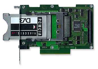

Ook populair zijn de Technisat Skystar-1 kaartjes. Deze hebben wat meer mogelijkheden doordat je een CI interface aan kan sluiten waar dan weer een CI module met kaart in kan.
De "alternatieve" software met poor man's cam werkt hier trouwens ook prima mee.

De Skystar1-CI waar je het over had is dacht ik geen dvb kaart maar alleen een CI add on.
Met een beetje kaart heb je die ofwel niet nodig (softcam's) ofwel kun je een phoenix progger gebruiken.
Evengoed wel handig natuurlijk als die bij een 2e handse set zit.

Voor de Technisat Skystar-1 is er een hele mooie dubbele CI bay te krijgen. Deze heeft de maat van een 3 1/2 floppydrive en dat ding past dus gewoon voorin je HTPC. Ook zit hier een infrarood "oog" in die werkt met bijvoorbeeld de meeste standaard Philips AB's.

Kwam nog wat produktinformatie tegen van de FloppyDTV-Satelliet ontvanger met CI-interface.
Schijnt uitstekend te werken in combinatie met de canaaldigitaal smartcard en een Matrix Reborn Cam. Gezien de omvang (3,5 inch floppydisk) ook goed in te bouwen in een HTPC.
