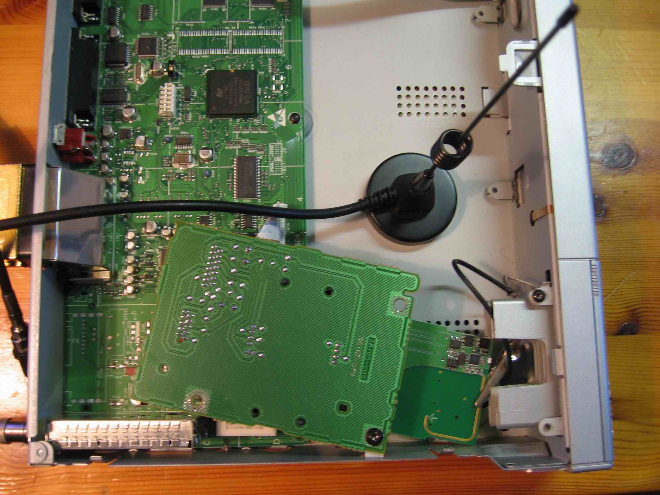

Johan45 Geplaatst: 30 december 2005 Geplaatst: 30 december 2005 Citaat: Deze magneet antenne (lang 12 cm) 868 MHz zou je kunnen gebruiken, maar hij kost wel 16,95 euro. Grts, euromuis Grappig ...... het toeval wil dat ik nog een (overbodige) magneet antenne voor de Siemens S10 heb liggen en kan het even testen. De spec. van de antenne weet ik niet, lengte is +/- 20 cm. Ontvangst gaat er wel op vooruit. Heb de SwartWi in de garage aangesloten en het signaal moet nu door twee muren van beton met bewapening. Afstand is hemelsbreed ongeveer 10 a' 11 meter en decoder blijft werken. De SwartWi ook nog even in een andere kamer aangesloten waar het signaal door 1 betonnen muur en twee bakstenen muren moet afstand +/- 14 meter werkt de decoder ook goed. Zelfde plek werkt de Wifi verbinding van de laptop niet. !!! en de SMartWi dus wel. Let wel, alle testjes gelijkvloers. (zie bijlage) Vult u rustig aan !!!
