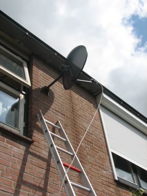

Hallo, hier een beginner eerste klas.
Zaterdag het complete set voor digitale tv aangeschaft. nee, was makkelijk te plaatsen enzo volgens de jongen van de winkel. Oke, het plaatsen was zo gedaan, maar nu de juiste satelliet vinden... We hebben van alles hier op de tv gehad, dus hij doet het wel.
Een lijstje van satellieten die we hebben gevonden:
- euroselstat w3
- atlantic bird 3
- eurtelsat W2
Maar geen Astra G1
De schotel hangt aan de muur (zie foto), maar nadat we een rondje door de buurt hadden gedaan op zoek naar schotels, zagen we hem ergens op een schuur staan. Dus dat kan ook nog, maar we hebben de kabel al doormidden geknipt dus haalt hij het niet meer (vandaag wordt er een nieuwe kabel gekocht).
De buurman kwam zich er ook even mee bemoeien en die had een kompas, maar zelfs met het kompas erbij lukt het ons niet om de satelliet te vinden.
Ondertussen zitten we eigenlijk een beetje met onze handen in het haar.
Verdere informatie:
- schotel bevestigd aan achtergevel huis, tuin op het westen.
- ontvanger: Philips DSR2210/03
- schotel diameter 60cm
Ik hoop dat er iemand is die een idee heeft wat we fout doen (want dat we iets niet goed doen is duidelijk <img src="/forums/images/graemlins/blush.gif" alt="" />)
Als er nog meer info nodig is hoor ik het graag!
groeten Melanie

Hoi Melanie,
Astra G1 bestaat niet. Je zult waarschijnlijk Astra 19'Oost bedoelen. (daar zitten de nederlandse zenders)
Ik vindt het verder knap dat het wel lukt alle zwakkere satellieten te ontvangen en niet Astra.
Ik lees dat je schotel aan de west gevel is bevestigt. Voor astra moet je schotel zo'n 13 graden naar het oosten kijken (ten opzichte van het zuiden) Is het dan niet zo dat je tegen de muur aankijkt? (er is geen foto aanwezig in je berichtje om dit voor mij te beoordelen)

Hoi
Je hebt gelijk, sorry, het is Astra 1G. De foto pakte hij de eerste keer niet, ga het nog een keer proberen.
Het zou kunnen dat dat het probleem is. Mijn man zei dat ook al, maar ja, volgens mijn eigenwijze brein moest dat geen probleem zijn. We zitten te kijken of hij ook niet op het dak kan, maar dat redt de kabel weer niet (die hebben we ondertussen alweer door de helft geknipt. Maar vandaag wordt er een nieuwe kabel gehaald.

Volgens GorbTrack voor jouw situatie:
Azimuth: 18.634East
Elevation: 29.113
Toch denk ik dat als je eutelsatW3 en W2 kan vinden, moet je Astra1 ook kunnen vinden. Dat zit er namelijk tussen!!!!

@iedereen... mensen kijk eens naar die foto die Melanie bijsluit. Maak het nou niet moeilijker dan het is.
De schotel kijkt gewoon tegen de muur aan als je astra wilt zien. Is ook wel logisch als je schotel aan een westgevel hangt en 13 graden naar het oosten moet kijken.
Kortom de schotel moet verplaatst worden.. Zet hem anders eerst even in de tuin. Test de ontvangst van Astra. Dan weet je ruweg waar die heen moet kijken. Het is hoe dan ook belangrijk om vrij zicht te hebben op de satelliet. Anders heb je geen ontvangst.

Nee dat doe je niet. Je hebt gewoon gelijk en uit de fotobijlage maak ik op dat de schotel zelfs nog iets naar het oosten kan. Ze moet Astra 1 gewoon kunnen ontvangen. In het uiterste geval zou ze een andere beugel kunnen nemen zodat de schotel verder van de muur af staat en daarmee de opningshoek groter word.
