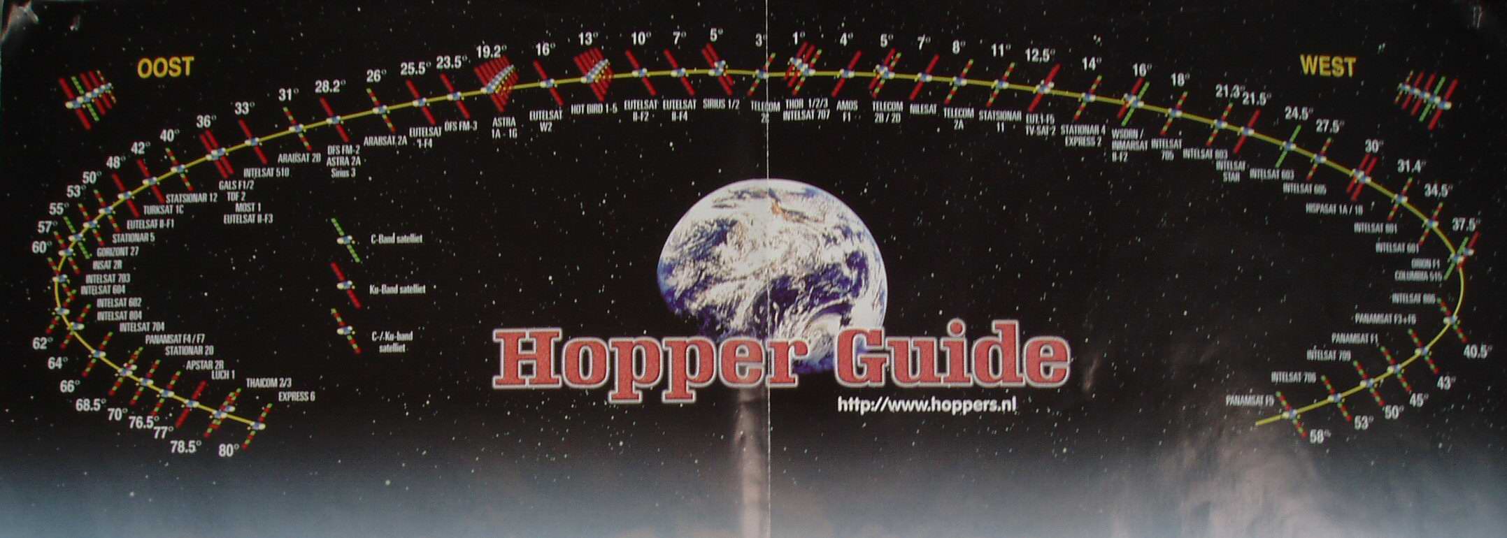

En je weet zeker dat de zender waarvan jij denkt dat 'ie op W3 zit ook echt van W3 afkomt en ook niet op een andere satelliet zit. W3 hang namelijk oostelijker dan Astra1 en dan hoef je je schotel helemaal niet te verhangen.

Op dit plaatje kan je e.e.a. mooi zien:
[color:"red"] te groot!!..staat nu in de bijlage [/color]
Citaat:
@Astron, je zit harstikke fout.. kijk is hier joh. http://www.lyngsat.com/europe.html (dat plaatje van je is trouwens vreselijk oud!!)

Hmmm,
In Gorbtrack staat Eutelsat W3 op 20.673East!! <img src="/forums/images/graemlins/confused.gif" alt="" />
Issie zekerweggevlogen??? <img src="/forums/images/graemlins/kweetniet.gif" alt="" />
Zal GorbTrack wel verouderd zijn, jammer.. <img src="/forums/images/graemlins/blush.gif" alt="" />
