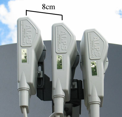

NetWave Geplaatst: 25 augustus 2005 Geplaatst: 25 augustus 2005 Citaat: De Smart quad LNB's zijn nu juist van het type waar de aansluitingen zo zitten dat de LNB er niet breder door is. Ik heb al één Invacom LNB (die overigens uitstekend bevalt). De Inverto Labs Quad LNB is een ander voorbeeld van een brede LNB. Ik zou graag willen weten of die passen, want anders moet ik de schotel en de LNB op verschillende plaatsen kopen. Hoe breed zijn die brede LNBs dan? Ik heb even voor je gemeten en de houders (G3 beugel) zitten op ongeveer 8 cm van elkaar (hart op hart).
pilux Geplaatst: 25 augustus 2005 Geplaatst: 25 augustus 2005 Citaat: Ik heb even voor je gemeten en de houders (G3 beugel) zitten op ongeveer 8 cm van elkaar (hart op hart). Kijk, daar heb ik wat aan. Aan het einde van de LNB is ie ruim 8 cm breed. Dat zal het probleem niet zijn dus, want ik neem aan dat de ruimte aan het einde iets meer zal zijn dan 8 cm. Op de plaats waar de LNB in de beugel zit is ie aan de linker kant 4.5 cm breed (het ding is daar assymetrisch). Zal hopelijk net gaan als ik er een Invacom LNB bij neem (aan de rechter kant is er bij de beugel een "hap" uit) of ééntje die net iets smaller is.
pilux Geplaatst: 26 augustus 2005 Geplaatst: 26 augustus 2005 Inderdaad. Bedankt voor het plaatje. Zo te zien zit er tussen de andere twee LNB's (Astra/Hotbird) nog minder ruimte. Dus dat wordt uitkijken naar andere LNB's.

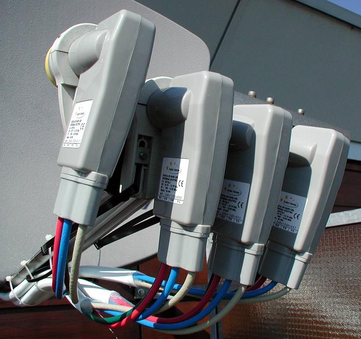

Yo! Geplaatst: 31 augustus 2005 Geplaatst: 31 augustus 2005 Citaat: Heeft er iemand ervaring of dat eigenlijk past met de breedte en het gewicht (die dingen zijn nog al lang en zwaar)? Ik kan me voorstellen dat 3 van die dingen plus 12 kabels een behoorlijke belasting is voor de G3-arm... Ja, ik sinds vanmiddag. Ik heb 4 quattro lnbs (16 kabels!) aan mijn visiosat bevestigd, zie bijlage. En hij lijkt het prima te houden. Breedte van de lnb is ook geen probleem (maar dat wist ik al want hiervoor had ik 4 twins van hetzelfde merk). Bijkomend voordeel van die Golden Interstars is dat ze een lekkere lange nek hebben. Altijd handig om nog een extra beugeltje aan vast te maken. Groet, Yo! DM800 en DM8000. Visiosat bi-sat 13,19,23 en 28 via EPM 17/8 multiswitch.
