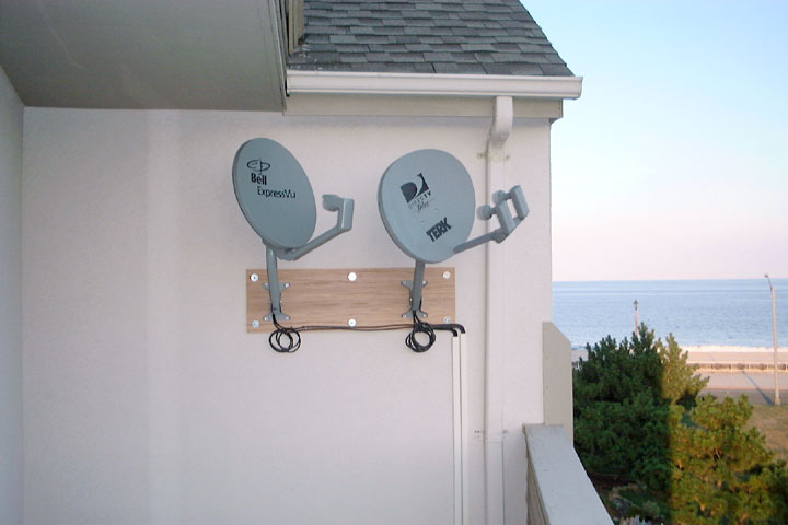

Hoi Betamax. Zoals ik al eerder schreef staat 'n schotel voor (optimale ontvangst), alleen op de nulstand = voor Nederland op de meeste plaatsen Nilesat recht. Bij draaien
van de schotel vanaf de nulstand zowel oost als west, komt de schotel voor optimale ontvangst steeds schuiner te staan. Ik heb vorig jaar iemand geholpen, die al enkele dagen bezig waren om 'n vaste opstelling de maken , voor de pas 10 op 68.5gr. oost. Ik heb daarvoor 'n hulpstuk gemaakt waarmee je handmatig, de schotel en lnb op ieder gewenste satelliet kunt uitrichten. Ik heb enkele foto's bijgeplaast.
Hobby gr. Wiel
Zie Foto's

@Wielleke
Ja mooi, maar wat je gemaakt hebt is maar voor één satelliet tegelijk.
Mijn systeem werkt met de hand op afstand, dus gewoon draaibaar en van
binnen uit. Waar ik aan ga werken is dat de schotel met de lnb ook de
schuinte volgt van de clarkbelt. Ik verwacht wat winst. De data heb ik
dus ik kan aan de slag. <img src="/forums/images/graemlins/tongue.gif" alt="" />
Het simpelste is , en werkt sowieso perfekt , al jaren zo ,
het principe van een diseqc / actuator & polarmount <img src="/forums/images/graemlins/smile.gif" alt="" />
Dus het "kantelen" van de schotel , zo ook draait de LNBf
automatisch mee in de juiste stand ivm de polarisatie per satelliet <img src="/forums/images/graemlins/smile.gif" alt="" />
Recht- of schuinstand van de schotel levert allebei evenveel
winst , de kwaliteit van de schotel is wel belangrijk !!
