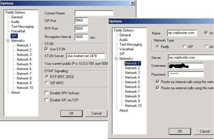

Gast Geplaatst: 9 juni 2005 Geplaatst: 9 juni 2005 Gebruik FireFly softphone. Werkt zonder settings aan te passen bij mij. Voipbuster en x-lite ed. werken allemaal niet (voipbuster wel bellen niet gebeld worden en x-lite werkte helemaal niet) FireFly werkt in een keer zonder settings in router aan te hoeven passen. Let er wel op dat je de Third party exe download. anders kun je niet de netwerksettings van voipbuster ingeven. Als je hem niet kunt vinden of de settings niet weet kun je me msnen
Con Geplaatst: 9 juni 2005 Geplaatst: 9 juni 2005 Gebruikt firefly de accountgegevens van Voipbuster en zo nee, hoe moet je daar dan een nieuw account aanmaken? HG CC Groet, Con. Gloeiende, gloeiende, een beetje humor moet kunnen, anders ga je maar ergens anders heen.. Sinds november 2023 glasvezel via Solcon (voor het laatst). Internet/PC: modem/router Fritzbox en TP-Link accesspoint, switch (8), switch (4) PC: Intel Nuc i7 met W11. Laptop Thinkpad met W11. Asus Gigabyte Home Assistant, 20 Shelly's en 2 ESP-tjes en Zigbee.
Gast Geplaatst: 9 juni 2005 Geplaatst: 9 juni 2005 ja, deze moet je in de instellingen op geven. alleen als je een exe hebt van de site zelf werkt dit niet. Ik kan je desgewenst de juiste exe wel mailen. incl settings.... edit bij remco: ff een screenshotje van mijn firefly settings toegevoegd
