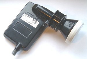

Ik heb 2e hands 2 LNB's gekocht.
1 alps lnb, 10.7 - 12.75 ghz
1 grundig lnb aun 1s
Ik wil deze gaan gebruiken in combinatie met een strong 8000 satalliet receiver (digitaal). Van de grundig LNB heb ik gevonden (google) dat deze analoog is. Hier heb ik dus waarschijnlijk niet veel aan. Maar de status van de alps LNB is mij onduidelijk.

De Alps lnb is, als hij niet defect is,
geschikt voor jouw Strong 8000.

Trouwens, ik wil je niet ontmoedigen maar je koopt al redelijk goede NIEUWE LNC's vanaf €uro 15,00
Er zijn geen analoge of digitale LNC's.
Een LNC is een hoogfrequente converter die de te ontvangen satelliet band in een voor coax-kabel "handzame" freqentie omzet.
Als die Grundig LNC een wat ouder type is, ontvangt ie waarschijnlijk niet, of maar een gedeelte van de band waar jij in geintereseerd bent.
