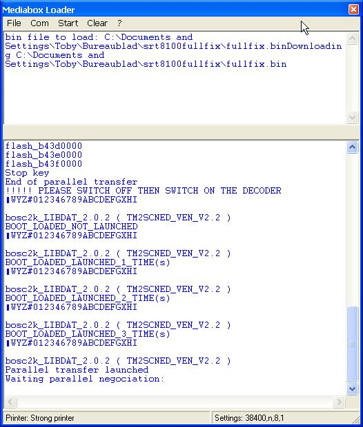

Gast Geplaatst: 1 september 2005 Delen Geplaatst: 1 september 2005 Dat hij dus niet meer uit de cha mode gaat hij geeft aan waneer de firm klaar is met het laden en dan doe je hem dus aan en weer uit en dan gaat hij weer in de cha staan dat is er mis mee. de firm bevat dus wel de mhw Link naar reactie Delen op andere sites Meer opties om te delen...
VREESWIJK Geplaatst: 1 september 2005 Delen Geplaatst: 1 september 2005 de fw in je deco is niet van een strong 8100 flach b4020000 tm b43f0000 komen mij niet bekend voor. heb je er soms iets van een andere deco ingestopt. Eerste Strong 8000 en 8100 van NL & BE met : Motor sm3uni 28-12-03, : Spdif (AC3) 30-10-04, : 3x8 mb Flash 07-02-05 Link naar reactie Delen op andere sites Meer opties om te delen...
Gast Geplaatst: 1 september 2005 Delen Geplaatst: 1 september 2005 dit is de fullfix dus org 8100 firm Link naar reactie Delen op andere sites Meer opties om te delen...
VREESWIJK Geplaatst: 2 september 2005 Delen Geplaatst: 2 september 2005 open het maar eens met enum dan zie je dat het een vreemde flash is Eerste Strong 8000 en 8100 van NL & BE met : Motor sm3uni 28-12-03, : Spdif (AC3) 30-10-04, : 3x8 mb Flash 07-02-05 Link naar reactie Delen op andere sites Meer opties om te delen...
Gast Geplaatst: 3 september 2005 Delen Geplaatst: 3 september 2005 Waar zou dat op kunnen duiden dan wat is er dan verrot aan hem ? Link naar reactie Delen op andere sites Meer opties om te delen...
VREESWIJK Geplaatst: 4 september 2005 Delen Geplaatst: 4 september 2005 ik denk dat je er fw van een flip in heb gezet. Eerste Strong 8000 en 8100 van NL & BE met : Motor sm3uni 28-12-03, : Spdif (AC3) 30-10-04, : 3x8 mb Flash 07-02-05 Link naar reactie Delen op andere sites Meer opties om te delen...
Gast Geplaatst: 4 september 2005 Delen Geplaatst: 4 september 2005 Nee echt niet ik niet in iedergeval een ander mischien. daar ik deze kapot gekregen heb. Link naar reactie Delen op andere sites Meer opties om te delen...
Gast Geplaatst: 4 september 2005 Delen Geplaatst: 4 september 2005 Dit krijg ik dus als ik de decoder geladen hebt met fullfix en dan uit en weer aanzet. Zie bijlage Link naar reactie Delen op andere sites Meer opties om te delen...
VREESWIJK Geplaatst: 4 september 2005 Delen Geplaatst: 4 september 2005 zet dit er eens in 965596-SRT8100_v1.4-allinone-indeco.zip Eerste Strong 8000 en 8100 van NL & BE met : Motor sm3uni 28-12-03, : Spdif (AC3) 30-10-04, : 3x8 mb Flash 07-02-05 Link naar reactie Delen op andere sites Meer opties om te delen...
