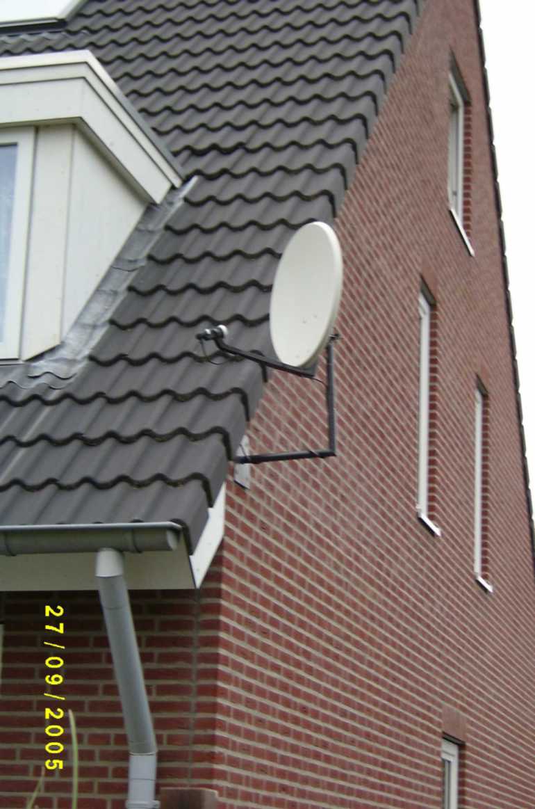

Nee, het is niet mijn schotel,
foto gemaakt met camera van de buurman,
schotel is van een andere buurman.
foto gemaakt om duidelijk te maken,
dat hij een bouwvergunning niet direct benodigd en
toch aan de voorzijde kan kijken.

Met een kleine aanvulling, zie foto.
Twee schotels staan op het dak op een voet, de hoogte vanaf het dak telt.
Daarnaast de schotel op een mast, hiervan geldt de hoogte vanaf het hoogste bevestiginspunt aan de muur tot bovenkant schotel.
Dat is zo ongeveer 3 meter
Ik denk het toch niet. Totale installatie, dus niet vanaf het hoogste punt van bevestiging!
