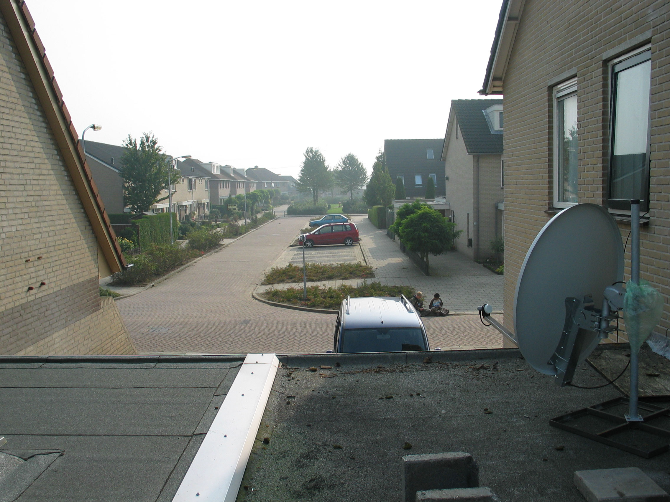

XsieniX Geplaatst: 8 oktober 2005 Auteur Delen Geplaatst: 8 oktober 2005 Daar ik tussen de huizen zit, 2 garages zitten aanmekaar, red ik het niet om op 30 West, en 30 graden Oost te draaien. Ik kijk dan net tegen het hoekje van ons huis, en die van de buurman aan. Ik kan ook niet verder dan 5 West, daar het huis dan in zicht komt. Wat ik vanmiddag ga doen, is de schotel wat meer het in het midden van het garagedak opzetten en dan, iets meer naar voren. De xxx en Teqiulla kan ik niet ontvangen, dan zou ik de lucht inmoeten... Iemand alternatieven :-D :-D @PeHa Hilversummer misschien ? Dreambox 7020, Diseque 4-1, Triax 86 cm schotel op een muurbeugel. Link naar reactie Delen op andere sites Meer opties om te delen...

XsieniX Geplaatst: 8 oktober 2005 Auteur Delen Geplaatst: 8 oktober 2005 Citaat: Shit had ik nou maar niets gezegt <img src="/forums/images/graemlins/anoniem.gif" alt="" /> <img src="/forums/images/graemlins/loldev.gif" alt="" /> Heb de schotel nu helemaal naar voren gezet en zoveel mogelijk in het midden. Was hier ongeveer een half uurtje mee bezig, waterpas zetten en uitrichten. Ik kan nu tot 29 Oost en 28 West ontvangen, echter Hispasat no way Jose. XXX gaat aan mijn neus voorbij, denk ik op tv dan <img src="/forums/images/graemlins/loldev.gif" alt="" /> Of iemand moet een alernatief hebben -ahum- <img src="/forums/images/graemlins/blush.gif" alt="" /> Grust euch Dreambox 7020, Diseque 4-1, Triax 86 cm schotel op een muurbeugel. Link naar reactie Delen op andere sites Meer opties om te delen...
prutsie Geplaatst: 9 oktober 2005 Delen Geplaatst: 9 oktober 2005 28 west of 30 west is nou niet zoveel verschil meer. Een paar muurbeugels tegen de achterkant van je schuurtje en je schotel een meter hoger is geen oplossing ? Ik ken de situatie niet bij je maar een oplossing zou er bij mij toch wel komen. Niet vanwege die x, en xx kanalen maar wel vanwegwe de filmkanalen. Ook heb je er dan een leuk kanaal bij om de visite weg te werken. 5 minuten xy erop voldoet meestal <img src="/forums/images/graemlins/anoniem.gif" alt="" /> succes, Peter. Niet gehinderd door enige vorm van technische kennis zet ik onbevangen overal mijn schroevendraaier en soldeerbout in. Link naar reactie Delen op andere sites Meer opties om te delen...
XsieniX Geplaatst: 9 oktober 2005 Auteur Delen Geplaatst: 9 oktober 2005 Citaat: 28 west of 30 west is nou niet zoveel verschil meer. Een paar muurbeugels tegen de achterkant van je schuurtje en je schotel een meter hoger is geen oplossing ? Ik ken de situatie niet bij je maar een oplossing zou er bij mij toch wel komen. Niet vanwege die x, en xx kanalen maar wel vanwegwe de filmkanalen. Ook heb je er dan een leuk kanaal bij om de visite weg te werken. 5 minuten xy erop voldoet meestal <img src="/forums/images/graemlins/anoniem.gif" alt="" /> succes, Peter. Ik heb het zuiden aan de voorkant, ik en mijn buurman hebben de garages anmekaar zitten. Om het voormekaar te krijgen zal ik verder naar voren moeten, Echter hij kan niet verder naar voren, of de schotel zal een meter of 7 de lucht in moeten gaan.. <img src="/forums/images/graemlins/crazy.gif" alt="" /> oohoff, ik zal een muurbeugel moeten plaatsen aan de voorkant... Het zijn huizen die de garages aan elkaar hebben, Groeten Edwin Heb er maar een foto bijgedaan... De schotel staat niet goed, hij staat nu meer in het midden.... Dreambox 7020, Diseque 4-1, Triax 86 cm schotel op een muurbeugel. Link naar reactie Delen op andere sites Meer opties om te delen...
