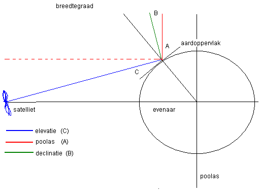

Gast Geplaatst: 17 oktober 2005 Geplaatst: 17 oktober 2005 Citaat: Klopt het dat het nulpunt van mijn motor naar sirius wijst. Dus als ik mijn schotel richt op de ASTRA 1 dan staat mijn motor op de gradenboog van de motor op 14,2 (19,2 - 5) De hoek is schuin omhoog, daarom moeten er 2 driehoeken met elkaar verekend worden. je komt dan uit op 17,5 graden ipv 14,2 Citaat: Nu is het zo dat als ik voor de Astra 1 en 2 en de hotbird kies (ik ontvang ze ook op de tv) op de motor 19,2 28,5 en 13 graden staat. Dat is niet het zelfde dan wat je eerst beweerde.

Gast Geplaatst: 17 oktober 2005 Geplaatst: 17 oktober 2005 Citaat: Ik woon in Leidschendam, 5 graden en een beetje. Volgens www.maporama.com ligt Leidschendam op 4,393 graden Oosterlengte. Citaat: Klopt het dat het nulpunt van mijn motor naar sirius wijst. Uitgaande van Sirius op 5 graden klopt het bij benadering. Bij een juiste motorinstelling vind je Sirius op 0,67 graden Oost. Citaat: Dus als ik mijn schotel richt op de ASTRA 1 dan staat mijn motor op de gradenboog van de motor op 14,2 (19,2 - 5) Die staat niet op 14,2 maar op 16,29 graden Oost. Citaat: Met andere woorden alle satelieten staan volgens de schaalverdeling op je motor op de satelietpositie minus 5 graden. (behalve als je in greenwich woont) Zoals hierboven al aangegeven is dat niet het geval. Enkele voorbeelden: Sirius 5 Oost zit op 0,67 Oost van de schaalverdeling. Hotbird 13 Oost zit op 9,48 Oost van de schaalverdeling. Astra 28,2 Oost zit op 26,14 Oost van de schaalverdeling. Turksat 42 Oost zit op 41,09 Oost van de schaalverdeling. Pas 7/10 68,5 Oost zit op 69,01 Oost van de schaalverdeling. Thor 1 West zit op 5,94 West van de schaalverdeling. Hispasat 30 West zit op 37,62 West van de schaalverdeling. Pas 9 58 West zit op 67,24 West van de schaalverdeling. De (wiskundige) uitleg is wellicht het eenvoudigst te geven aan de hand van onderstaand plaatje: Voor meer info zie www.***geen-reclame***/nl/azel_calc.html Citaat: Is dit de bedoeling. Sirius als 'hoogste' sateliet? Als je je op ongeveer 5 graden Oosterlengte bevindt dan is Sirius 5 Oost de hoogste satelliet. Woon je in Oost-Nederland dan bevind je je in de buurt van 7 graden Oosterlengte en dan is Eutelsat W3 op 7 Oost de hoogste satelliet. Met vriendelijke groeten <img src="/forums/images/graemlins/wink.gif" alt="" /> sattaz
