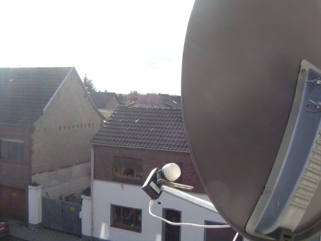

Gast Geplaatst: 22 oktober 2005 Delen Geplaatst: 22 oktober 2005 Hier de beloofde foto. Heb vandaag nog geprobeerd, maar ik krijg helemaal geen signaal, zowel analoog als digitaal. Denk dus dat mijn schotel hoger moet.... Link naar reactie Delen op andere sites Meer opties om te delen...

cookie monster Geplaatst: 22 oktober 2005 Delen Geplaatst: 22 oktober 2005 Citaat: Hier de beloofde foto. Heb vandaag nog geprobeerd, maar ik krijg helemaal geen signaal, zowel analoog als digitaal. Denk dus dat mijn schotel hoger moet.... Die LNB staat sowieso veels te scheef !! C o o kie M o nster C U L'8'R WEIRDOGAToRS I was born once , as an invasion of the bodysnatchers , but the doctor did get a brain-attack !! my name: breedbandwurger 1967 casa CM: FTA DVB-S & FTA DVB-S2 Link naar reactie Delen op andere sites Meer opties om te delen...
flodder11 Geplaatst: 22 oktober 2005 Delen Geplaatst: 22 oktober 2005 Ik denk dat dat huis niet het probleem is. Ik heb eerder de indruk dat de schotel te hoog gericht is. Bij mij hangt de schotel een fraktie voorover. Dus zou ik nog eens goed proberen uit te richten. Probleem is dat er geen sterke referentie satteliet in de buurt hangt. Succes Mvrgr. T'is better to be thought a fool and remain silent than to open one's mouth and remove all doubt Link naar reactie Delen op andere sites Meer opties om te delen...
Gast Geplaatst: 22 oktober 2005 Delen Geplaatst: 22 oktober 2005 Ik heb vandaag toevallig ook een schotel op hispa uitgericht. Probeer je schotel eens te zetten op een elevatie van 22-23 graden en idd zoals eerder gezegd staat de lnb te scheef. Link naar reactie Delen op andere sites Meer opties om te delen...
1pm Geplaatst: 22 oktober 2005 Delen Geplaatst: 22 oktober 2005 volgens mij moet je toch echt wel de hispa kunnen ontvangen hoor .. De mijne hangt veel lager en wat ik al zei voorheen op de db 7000 goed signaal , zou toch nog eens wat beter uitrichten. Joa zo gaat dat alaaf !!!! Link naar reactie Delen op andere sites Meer opties om te delen...
san Geplaatst: 22 oktober 2005 Delen Geplaatst: 22 oktober 2005 Je moet eens weten hou lang ik met die hispa ben bezig geweest <img src="/forums/images/graemlins/grin.gif" alt="" /> Hispasat Kijk eens naar mijn schotel. Bij mij bleek dat hij zelfs nog meer naar beneden moest als dat ik had verwacht. De Wok staat te opzichte van de pijp kaarsrecht. PIONEER DBR-S110NL (BNP1354-D)4x LNB Alps Universele LNB - 4x Way DISEqC SwitchTriax 78cm 4x LNB Astra1 Astra2 -Astra3 & Hotbird Dreambox 800 & Dreambox 800se Zgemma H.2H openpli. Link naar reactie Delen op andere sites Meer opties om te delen...
