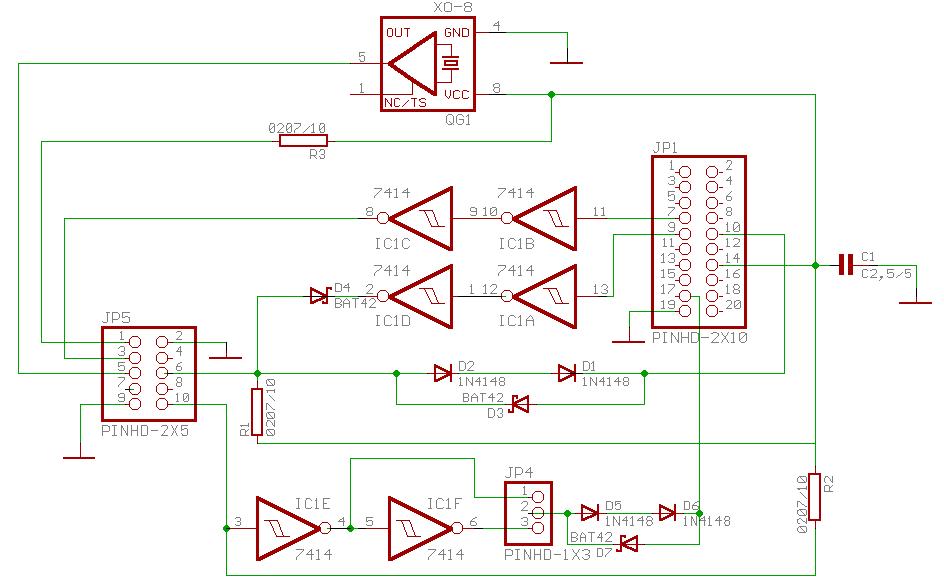

Buzzz Geplaatst: 9 december 2005 Geplaatst: 9 december 2005 Ik zie nu dat je jouw config nog had toegevoegd, deze geeft bij mij het zelfde (bedroevende) resultaat. Heb jij net als ik een multicam via het modem-slot en de interne kaartlezer in je dbox, of gebruik jij een externe via de externe serial port? Weet je ook wat voor soort multicam je gebruikt? Ik twijfel namelijk aan de werking ervan in combinatie met camd3... Ik heb hem in ieder geval zelf gebouwd, naar aanleiding van bijgevoegd schema. Nokia D-BOX II AVIA500 - Multicam 3.0 - Sportster Pro 1.10 RC010 - NewCS 1.50 - CCcam 2.04 Nokia D-BOX II AVIA500 - Sportster Pro 1.10 RC010 - CCcam 2.04
