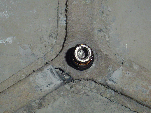

Gast Geplaatst: 11 november 2005 Geplaatst: 11 november 2005 Hoi Jan, Kasseistenen wassen? Kan er gelukkig om lachen. Had je toch kunnen weten voor je begon begrijp ik niet helemaal, ben een leek op witgoed gebied. Lagers waren in ieder geval prima in orde, en oude breuk? Was een nieuwe machine (4 jaar geleden). Indesit inmiddels op de hoogte gebracht van het probleem, hieronder hun reactie: "Geachte heer, Het betreurt ons enorm dat u een minder plezierige ervaring heeft opgedaan met uw wasmachine van ons merk Indesit. Wij gaan uit van een bepaalde levensduur van een apparaat, bij Indesit is dit ongeveer 6 jaar, dit houdt echter niet in dat een apparaat niet defect kan of mag gaan. Voor de reparaties van kuipgroepen hanteren wij in het derde en vierde jaar speciale all in tarieven, mits u een monteur van onze servicedienst laat komen. Voor het maken van een afspraak verzoeken wij u vriendelijk contact op te nemen met onze serviceorganisatie onder telefoonnummer 0900-2025254. Met vriendelijke groet, afdeling consumentenzaken Indesit Company Nederland" Voor deze reparatie vragen ze dus € 150,--. Ben in ieder geval voornemens om een nieuwe aan te schaffen, maar ik voel me wel een beetje besodemieterd. Heb i.i.g. het verhaal ook voorgelegd aan de consumentenbond, kijken of zij nog wat advies kunnen geven. Zelf heb ik ook zoiets van, lagers,motor oke, kunnen defect raken, maar een kruis? Wat als alle kruizen waren gebroken tijdens het wassen 's nachts en ik niks had gemerkt? Kortsluiting, brand en wie weet wat nog meer....Echt balen!

Gast Geplaatst: 11 november 2005 Geplaatst: 11 november 2005 Om e.e.a. te verduidelijken aan de hand van de foto...

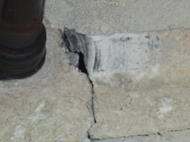

Gast Geplaatst: 11 november 2005 Geplaatst: 11 november 2005 en nog maar 1 (weet niet hoe e.e.a. te uploaden).
gigantaandemuur Geplaatst: 11 november 2005 Geplaatst: 11 november 2005 Heb de foto s bekeken is volgens mij niet met lassen te reparen.groetjes "You can fool some of the people all of the time, and all of the people some of the time, but you can not fool all of the people all of the time"
Gast Geplaatst: 11 november 2005 Geplaatst: 11 november 2005 Nee, dat lijkt me ook niet echt, toch dank voor de opbeurende worden (lol). Wordt dus een nieuwe machine. Geloof dat de aanschaf van een nieuwe binnentrommel ook aardig prijzig kan zijn.
gerrit B Geplaatst: 11 november 2005 Geplaatst: 11 november 2005 Het lijkt me gezien de foto's geen gietijzer, maar dat is moeilijk te beoordelen vanaf een foto, vaak kun je wel snel een paar testjes uitvoeren neem een magneet blijft hij kleven dan is het in ieder geval ijzer. neem een houtbijtel of een scherp mesje en probeer een stukje van het metaal af te snijden alsof je een potlood aanscherpt lukt dit dan is het hoogstwaarschijnlijk een legering die niet te lassen is lukt dit niet kijk dan op de kopse kant van het breukvlak ziet dat er bros dan is het in ieder geval gegoten blijft de magneet niet kleven, kun je een stukje van het metaal snijden of is het bros dan kun je het niet lassen en zou je het op moeten lossen met een paar plaatjes er overheen zetten en deze vastlijmen in combinatie met vast poppen/schroeven. Is dat allemaal niet het geval dan zou ik de gok gewoon nemen en er een paar plaatjes overheen lassen. Alleen zie ik wel enorm veel kalk dit kan 2 dingen betekenen 1 de buitentrommel is niet van RVS maar verzinkt (hier hecht meer kalk aan) 2 je woont in een gebied met erg hard water (zeker geen calgon gebruikt <img src="/forums/images/graemlins/grin.gif" alt="" />) Die kalk bevorderd de las absoluut niet dus dat zal eerst goed schoon gemaakt moeten worden voordat er gelast kan worden. Ik gebruik hier altijd een C02 lasapparaat voor omdat je dan schonere lassen krijgt zonder dat er zich slak binnen in de las kan vormen. Maar ja je moet natuurlijk wel zo'n ding hebben of iemand weten. Voor de rest kijk eens op de veiling sites of je daar niet wat kunt vinden waarmee jij je machine weer kunt repareren, desnoods plaats je een zoeker met gezocht defecte ....... type..... mag geheel defect zijn als de trommel nog maar draait. Ik haal hem gratis bij u op. suc6 Gerrit B zondag? nee dan kan ik niet dan ben ik vissen
gigantaandemuur Geplaatst: 12 november 2005 Geplaatst: 12 november 2005 @ keteltje29 Als je t materiaal getest hebt volgens gerrit B zn methode en denkt dat t te lassen is wil ik wel een gratis poging wagen ik heb een co 2 lasapparaat en las met gevulde lasdraad [nox] op een rol.Dit uiteraard als je t een rit naar Utrecht waard vind.groetjes "You can fool some of the people all of the time, and all of the people some of the time, but you can not fool all of the people all of the time"
Pionewbie Geplaatst: 13 november 2005 Geplaatst: 13 november 2005 Het gaat om het kruis van de binnentrommel. Als ik naar de constructie kijk is het waarschijnlijk roestvrijstaal dat in de vorm van het kruis is geperst en op de trommel zit gepuntlast. In het midden van dit kruis lijkt een (aluminiumlegering?) kruisje te zitten waarin de lageras vastzit. Roestvrijstaal lassen moet uiteraard met een roestvrijstaal electrode of met roestvrijstaal lasdraad en speciaal gas. Na het lassen moet de las gepassiveerd worden, want anders krijg je roestvorming en dat wil je niet in je wasmachine. Beide is zondermeer al moeilijk als er inderdaad aluminium(-legering) onder zit. Bij de belastingen die zo'n kruis moet uithouden, kan ik bijna garanderen dat na korte tijd er opnieuw scheuren ontstaan naast de lasnaden. Al met al lijkt mij een reparatiepoging verspilling van tijd en moeite.
