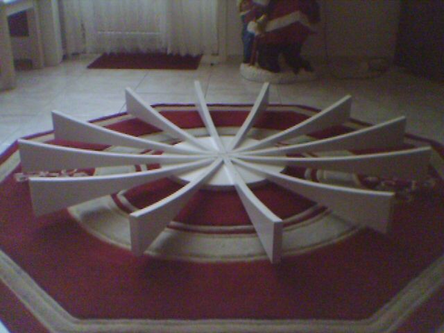

DE ribben zijn gemonteerd
@snuffer,
Hoever ben je nu?
Met vriendelijke groeten <img src="/forums/images/graemlins/wink.gif" alt="" />
sattaz
Daar ben ik ook benieuwd naar snuffer, interessant project!

Heel ver er is signaal geweest alleen de bolling in de plaat is een probleem.
Voor het goede zou hij uit allemaal stukjes moeten worden opgebouwd en niet zoals ik hem had uit 1 plaat.
Het lijkt wel een zee met storm die plaat. ik ben nu met iets anders bezig wat voor mij meer voorrang heeft maar als dat klaar is ga ik zeker verder met het project. het zal er dan op neerkomen dat er puntjes zoals in een taart gemaakt moeten worden en er in gezet moet worden dan loopt de bolling wel goed en zal het er veel beter uitzien en werken dan met al die hobbels en bobbels.
Of uh heeft iemand een idee???
Snuffer, met het juiste gereedschap zou je de plaat uit kunnen kloppen, zoals ze in de autoindustrie (Ferrari etc.) een spatbord of motorkap maken. <img src="/forums/images/graemlins/confused.gif" alt="" />
Een bedrijf dat oude auto's restaureert zou je misschien kunnen helpen?

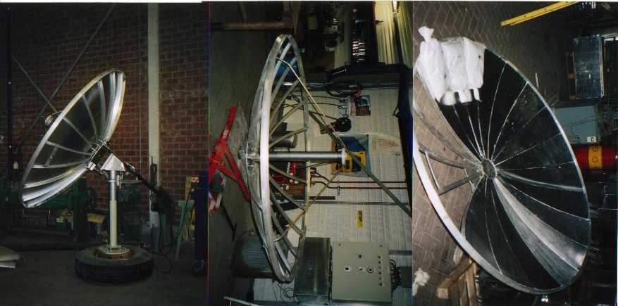

ikzelf heb een 2,2 primefocus gemaakt en de schotel voorzien van een 20 tal elementen, geknipt uit 1 mm alu plaat, en deze met lijmkit op de achterliggende steunen gelijmd. Als gewicht tiijdens het lijmen gebruikte ik een zak straalgrid van ongeveer 15 kg om te zorgen dat de plaat goed aangedrukt werd. (zie foto)
Misschien ideetje opgedaan??????
