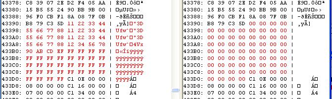

dit is dus om je kaartje van preview naar abbo geactiveerd te krijgen ? heb nl ff geprobeerd, dus bin gehex-edit, en alleen laten draaien zonder newcs.

ja zeker gewoon zijn beschrijving volgen de goede cables.xml er in zetten
en draaien maar.
