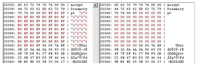

Gast Geplaatst: 4 december 2005 Geplaatst: 4 december 2005 Tsja, dan zou ik het ook niet meer weten. Is de hex-edit van camd3.824 goed gegaan? Ik heb mijn camd3.config hier even aangehangen, misschien dat je daar iets anders in hebt staan? De eerste SLOT-regel heb ik gebruikt om de activatie te doen (dus camd3 draait en opent de seriele poort. newcs draait niet.) Als de activatie eenmaal is gedaan (C3 is langsgekomen) dan gebruik ik newcs en de laatste SLOT-regel. En hij draait nu al een tijdje zonder problemen. Suc6 1032842-camd3.config.txt

Weazel Geplaatst: 6 december 2005 Geplaatst: 6 december 2005 heb ze gehexedit voeg hier bij de bestanden wel bij scam 2.4 en 2.5 kan scam wel naar een newcamd server connecten? 1034261-scam_AU_kabel.zip
