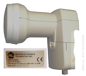

Gast Geplaatst: 5 maart 2006 Delen Geplaatst: 5 maart 2006 De single moet deze zijn MTI High Line LNBF AP8-T2NRC. GR <img src="/forums/images/graemlins/xyxthumbs.gif" alt="" /> Link naar reactie Delen op andere sites Meer opties om te delen...
Gast Geplaatst: 5 maart 2006 Delen Geplaatst: 5 maart 2006 Citaat: De single moet deze zijn MTI High Line LNBF AP8-T2NRC. GR <img src="/forums/images/graemlins/xyxthumbs.gif" alt="" /> Zo ziet de LNB van boven uit: Met vriendelijke groeten <img src="/forums/images/graemlins/wink.gif" alt="" /> sattaz Link naar reactie Delen op andere sites Meer opties om te delen...
Gast Geplaatst: 5 maart 2006 Delen Geplaatst: 5 maart 2006 Zo ziet de LNB van de zijkant uit: Met vriendelijke groeten <img src="/forums/images/graemlins/wink.gif" alt="" /> sattaz Link naar reactie Delen op andere sites Meer opties om te delen...
