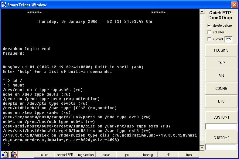

naitsirhc Geplaatst: 5 januari 2006 Delen Geplaatst: 5 januari 2006 Ik heb dus nu, in de enigma interface, het voor elkaar. Als ik nu echter met mijn dreambox de hdd benader, dan krijg ik niets te zien. (er staat wel wat op mijn interne hdd) dat klopt dus....wat niet klopt, is dat er wel een mp3 in het mapje staat (op de pc), maar dat de dbox weigert deze weer te geven..... Kan iemand mij hier mee helpen? Moet ik ook nog wat op de dreambox doen, zodat ie de map van de pc "ziet" Und TschjuB Link naar reactie Delen op andere sites Meer opties om te delen...
lookie Geplaatst: 5 januari 2006 Auteur Delen Geplaatst: 5 januari 2006 Server directory moet met '/hdd' beginnen. Ik zie dit in je voorbeeld niet staan. Forward slash '/' gebruiken graag, het is geen Windows ... DM7000s, DM7025 (320GB, quad lnb) & DM8000 (1TB, Multytenne twin). Newnigma2 images. Samsung 65". Link naar reactie Delen op andere sites Meer opties om te delen...
naitsirhc Geplaatst: 5 januari 2006 Delen Geplaatst: 5 januari 2006 Volgens mij is mijn pc wel gemount....zie bijlage. Kheb ook een map muziek aangemaakt op de harde schijf van mijn db, maar daar staat dus niets in.... Und TschjuB Link naar reactie Delen op andere sites Meer opties om te delen...
