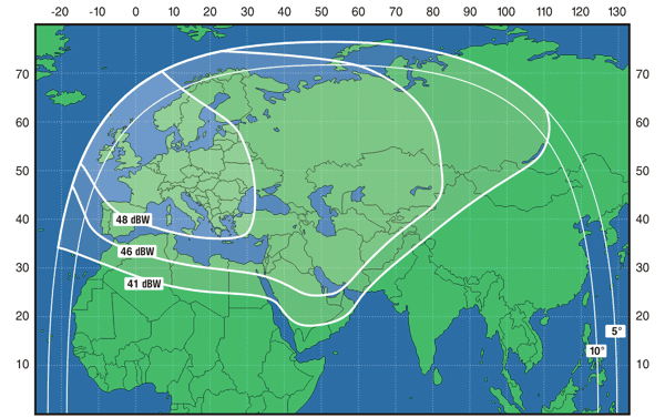

De AM22 brengt in Belgie/Nederland dezelfde veldsterkte als in Duitsland van 48dBW. Kijk maar:

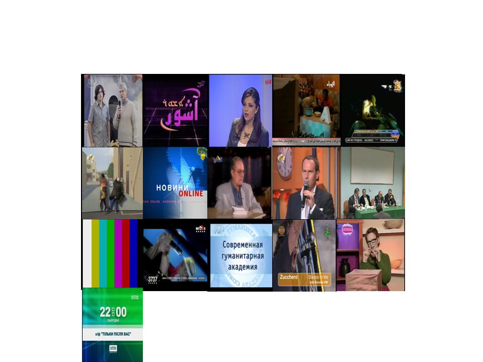

Hier in het oosten is hij ook prima te ontvangen
ik heb er een paar beeldjes van gemaakt. (zie bijlage)
mvgr dischdriver

Citaat:
De veldsterkte lijkt in de praktijk (in ieder geval bij mij)
nog meer dan 48 dBW te bedragen.
Het is wellicht zelfs met een 60 cm. schotel te ontvangen.
