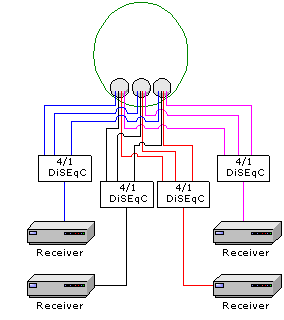

Gast Geplaatst: 12 januari 2006 Geplaatst: 12 januari 2006 Hallo, Ik overweeg om mijn CAI aansluiting op te zeggen en heb advies nodig. Ik heb een satelliet ontvanger (Challenger Unlimited II), schotel (Triax 80) met een Single LNB (Inverto), en een Canaldigitaal abonnement (Astra 1 satelliet). Ik wil mijn PC voorzien van een DVB-S kaart (Skystar 1 CI of 2) en een 2e ontvanger op slaapkamer plaatsen. Tevens wil de installatie uitbreiden met de Astra 2 satelliet. Ik zou graag willen dat ik op elke ontvanger (tegelijkertijd) naar iets anders kan kijken op de alle mogelijke satellieten. Wat moet er aan mij huidige installatie aangepast worden? Wie helpt me opweg? Bij voorbaat dank, V50R

cornea Geplaatst: 12 januari 2006 Geplaatst: 12 januari 2006 2 x quad lnb 3 x diseg 2/1 flex lnb houder triax. en de nodige coax. als je dit gebruikt leg je drie seperate coax kabels naar de ontvangers vanaf de diseq's,en heb je nog een uitgang over.(voor eventueel twin pvr) Rebox 9000 ,triax 88cm 4 x quad LNB.

Gast Geplaatst: 13 januari 2006 Geplaatst: 13 januari 2006 Hoi, Heb je er toevallig een schematisch overzicht (of weet je een link naar een schema)? Ik heb het nog niet kunnen vinden. Bedankt voor je reactie, V50R

cornea Geplaatst: 14 januari 2006 Geplaatst: 14 januari 2006 zie bijlage Rebox 9000 ,triax 88cm 4 x quad LNB.
