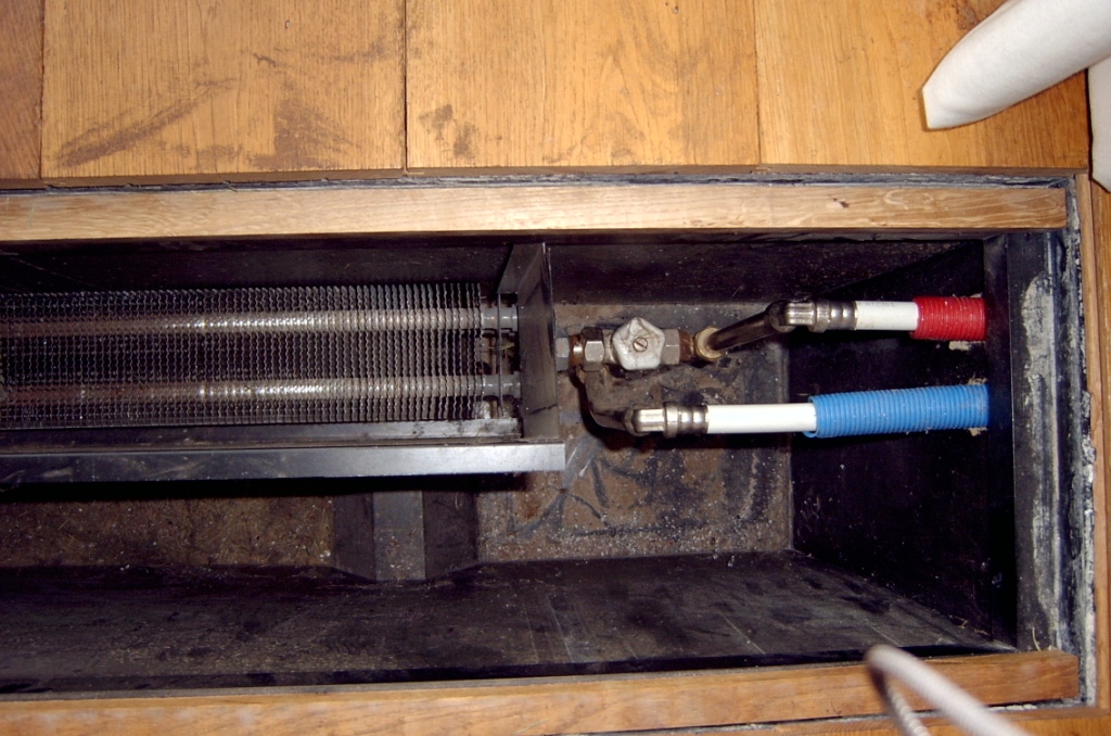

pa3fat Geplaatst: 22 januari 2006 Auteur Geplaatst: 22 januari 2006 De retourtemperatuur is vrijwel gelijk aan de aanvoertemperatuur. We hebben dat ooit eens gemeten en lag zover ik het me herinner rond de 80+ graden. Er zat enkele graden verschil in in/uit temperatuur. Zoals anderen opmerken is het gevoelsmatig enigszins raar er geen temperatuurval mag zijn, althans niet groot. Zover ik me vroeger uit de engergietechnieklessen herinner is voor iedere graad water iets van 4200 Kcal nodig (kunnen ook Joule geweest zijn) dus als er weinig warmte val is, dan geeft de convector ook weinig warmte af. De plaatjes die je toonde van het bovenaanzicht van de convector zijn zoals de situatie bij mij nu is (op de convector achter in de kamer, voor zitten ze nog verkeerd (ga ik dadelijk even doen, maar dan moet er wat ruimte gemaakt worden ivm het bankstel !) Zal zo ook een foto sturen als jullie dat handig vinden. Die ga ik nu even voor jullie maken. ----------------------------------------------- Nextwave-2500, Diseq Motor, MR1.080 (10/4)

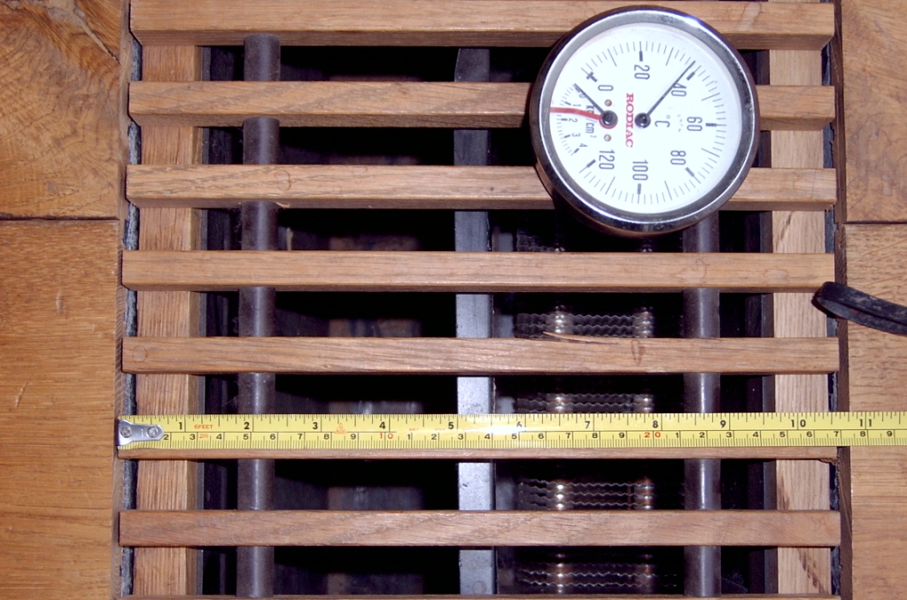

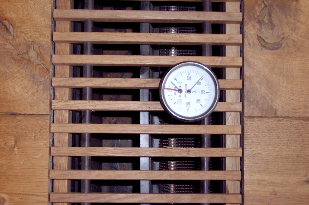

pa3fat Geplaatst: 22 januari 2006 Auteur Geplaatst: 22 januari 2006 De foto's ----------------------------------------------- Nextwave-2500, Diseq Motor, MR1.080 (10/4)

pa3fat Geplaatst: 22 januari 2006 Auteur Geplaatst: 22 januari 2006 En nog een foto (2 van 4) ----------------------------------------------- Nextwave-2500, Diseq Motor, MR1.080 (10/4)
pa3fat Geplaatst: 22 januari 2006 Auteur Geplaatst: 22 januari 2006 En nog een foto (3 van 4) ----------------------------------------------- Nextwave-2500, Diseq Motor, MR1.080 (10/4)

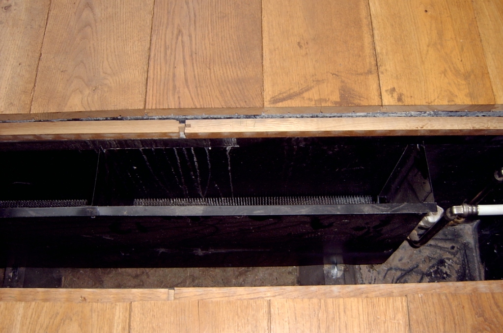

pa3fat Geplaatst: 22 januari 2006 Auteur Geplaatst: 22 januari 2006 En even de laatste foto (4 van 4) ----------------------------------------------- Nextwave-2500, Diseq Motor, MR1.080 (10/4)

pa3fat Geplaatst: 22 januari 2006 Auteur Geplaatst: 22 januari 2006 Op de bodem van de put liggen standaard steunen waarop de convector en het tussenschot rusten. Het retour probleem heb ik vorig jaar opgelost door de retourvoeten van de radiators die eerst 50% waren te vervangen door normale voeten. Dus radiator dicht geen retour watern naar de ketel en dus meer warm water voor beneden. Dit heeft geen invloed gehad voor de werking van de radiatoren die 'geholpen' zijn. In mijn vorige berichten zitten de foto's er al bij. Je kunt maar 1 foto tegelijk als bijlage opnemen. Wat is de bedoeling nu: ketel temperatuur verlagen. Staat nu ergens op 80-85. Kan dit eenvoudig veranderen. ----------------------------------------------- Nextwave-2500, Diseq Motor, MR1.080 (10/4)
