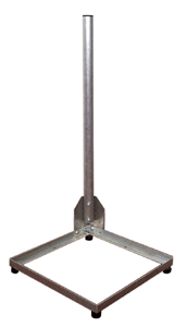

Er zijn ook tegelvoeten aat de buis niet aan het midden van de voetplaat zit, maar in een hoek. Dan kan je de buis helemaal tegen de gevel zetten. Zie bijlage.
