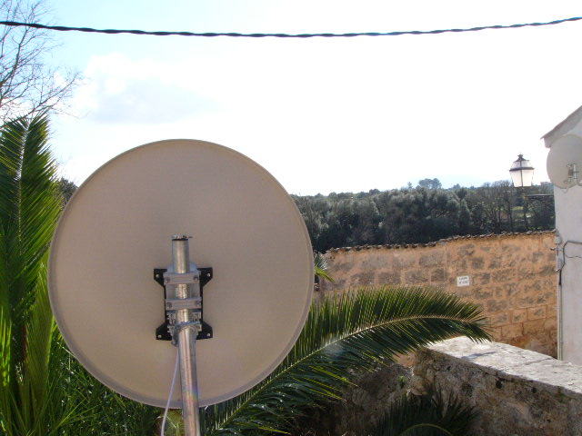

ik heb als eikpunt astra genomen dat ik bovenaan al gemeld. ik zet hier wat fotos bij van men opstelling.

Deze zin doet je de das al om het maakt met een motor veel uit waar je ,werkelijke zuid zit ,ivm met de clarkbelt.als je dus met astra begint wordt het er voor een begineling alleen maar moeilijker van .
ik weet . niet goed hoe dat gaat om er fotos bij te voegen. even proberen.
het slimste is ook om te beginnen met sirius om dat die de hoogste elevatie heeft als je die hebt kun je alles aan dat in het berijk ligt
maar omdat jij met astra bent begonnen draait jou schotel onder sirius door
probeer maar eens uitterichten op sirius
dan zal het probleem opgelost zijn

morgen ga ik me nog eens op het terras zetten. Maar om naar die Sirius proberen te richten dan moet ik die bouten toch losdraaien??(die spanningsklemen bedoek ik die achter de paal vastgeklemd zitten) en dan de hele, maar wel de hele boel manueel naar de Sirius draaien en horen of dat satfindertje piept ofwel men receptor op sirius zetten en dan kijken naar dat balkje wat de ontvangststerkte weergeeft. Morgen probeer ik dan nog eens. Maar zeg me dan wel of ik dat zo moet doen.bedankt alvast!!!
