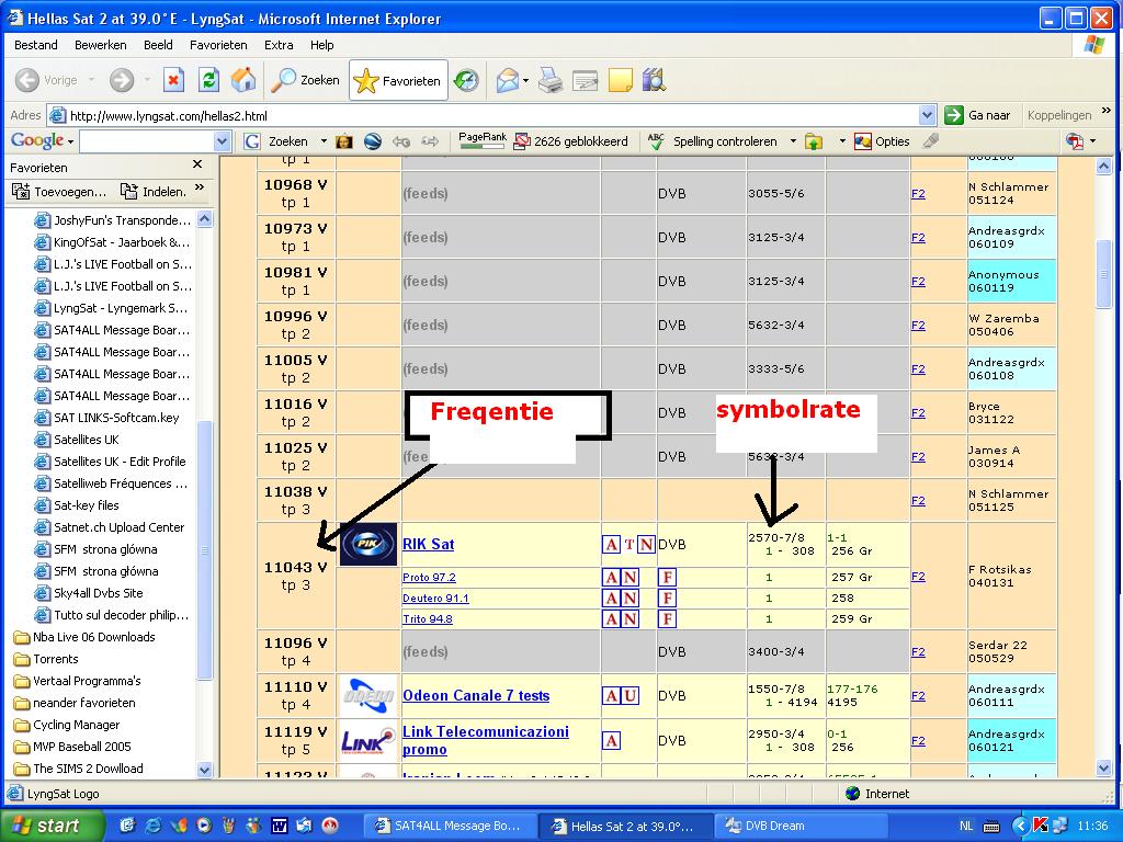

Gast Geplaatst: 25 januari 2006 Geplaatst: 25 januari 2006 ok, ik wil dan hellas zoeken zoals Jalza me gezegd heeft maar die staat nog niet in men receiver. Dus moet ik edit doen en de freq. enz erin steken. Ik heb op Lyngsat gezocht maar zie die freq. en symbolrate enz niet.Dan naar Kingofsat en daar ook niet. Ik heb dan vergeleken met de Astra die ik eral in heb en dan gekeken naar die webpages maar daar word ik niet wijzer van want dan zie ik astra 2c met zijn kanalen, astra 2 met andere kanalen enz...(in kingofsat) Kan iemand me zeggen hoe ik dat moet bekijken en dan men parabool op die hellas zetten. bedankt Misschien heel dom maar als ik die freq niet heb kan ik die niet erin zetten en de wok daar ook niet opzetten.
cookie monster Geplaatst: 25 januari 2006 Geplaatst: 25 januari 2006 http://www.lyngsat.com/hellas2.html <img src="/forums/images/graemlins/wink.gif" alt="" /> Uitleg staat bovenaan de lijst <img src="/forums/images/graemlins/wink.gif" alt="" /> eerst SR (Symbol Rate) dan FEC <img src="/forums/images/graemlins/smile.gif" alt="" /> Schotelstand: http://www.igp.net/Antenna_Alignment/Index.php C o o kie M o nster C U L'8'R WEIRDOGAToRS I was born once , as an invasion of the bodysnatchers , but the doctor did get a brain-attack !! my name: breedbandwurger 1967 casa CM: FTA DVB-S & FTA DVB-S2
jalza Geplaatst: 25 januari 2006 Geplaatst: 25 januari 2006 om een fregentie er in te kloppen Hellas Sat 2 (39.0E) - 12524.00 V - 27500 3/4 Dat is de freqentie van oa Cyprus sat een sterk singaal probeer die maar . Dreambox 800HD 90 cm noname Draaibaar openPLI powerdDreambox 500HD 90cm Draaibaar OpenPli powerd2x skystar2 + Prof 7300 op draaibaar 90cm Arriva 102 mini voor onderweg.
Gast Geplaatst: 25 januari 2006 Geplaatst: 25 januari 2006 jalza je bent er steeds. Ik moet toch leren die freq zelf te zoeken want als ik in de toekomst andere wil dan moet ik dat zelf vinden. Wat cookie monster me gezegd heeft dan moet ik gelijk welk kanaal nemen va hellas en dan zie ik naar rechts bovenaan freq en sybol(naast nid tid colom) want heel bovenaan zie ik dat niet staan(hoe schamend) ben naar de freq en set forum geweest en ook niet gevonden.nu moet ik er even vandoor gaan verdorie!!!

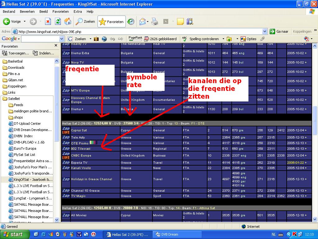

jalza Geplaatst: 25 januari 2006 Geplaatst: 25 januari 2006 hier een bijlage hoe je dat moet lezen Dreambox 800HD 90 cm noname Draaibaar openPLI powerdDreambox 500HD 90cm Draaibaar OpenPli powerd2x skystar2 + Prof 7300 op draaibaar 90cm Arriva 102 mini voor onderweg.
jalza Geplaatst: 25 januari 2006 Geplaatst: 25 januari 2006 en bij deze een bijlage voor hoe het werkt bij king of sat . gewoon rustig blijven je leert het echt wel . <img src="/forums/images/graemlins/biggthumpup.gif" alt="" /> Dreambox 800HD 90 cm noname Draaibaar openPLI powerdDreambox 500HD 90cm Draaibaar OpenPli powerd2x skystar2 + Prof 7300 op draaibaar 90cm Arriva 102 mini voor onderweg.
Gast Geplaatst: 25 januari 2006 Geplaatst: 25 januari 2006 Joepie, nog een sateliet erbij op 39º, Hellas sat.(kanalen zoals: cyprus sat, teleesty, vouli...)De motor gaat juist tot daar. Ik heb nog eens gans langs de andere kant geweest om Hispa te zoeken en spijtig genoeg net niet te pakken door dat huis. Ik heb wel de oude wok ophangen(waar ik nu naar kijk op men tv) en die zou ik eventueel naar Hipa kunnen draaien omdat die hoger hangt(aan de muur) maar dan weet ik niet of ik via disecq een bewegende wok kan hebben en die fixe wok in men receiver?? Dat weet ik niet. Hispa is wel interesant. Zijn er nog satelieten die interesant zijn??Ik vind franse kanalen wel leuk.Mijn volgende stap en investering zal een dreambox zijn en dan cardsharing. Bedankt Jalza voor de bijlage, nu weet ik het maar pas hoe dat te lezen.(ik veronderstel gelijk welke, liefst sterke transponder en dan de freq. en symbolrate lezen ervan) doei(nu zal de proef wel gevallen zijn dat men voetje van de wok loodrecht staat!!)
