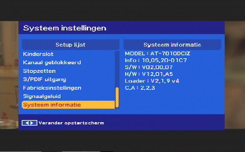

rudolfdebeer Geplaatst: 27 januari 2006 Geplaatst: 27 januari 2006 En daarboven op voor diegene die het betwijfelt:! zie nog een screen capture fotootje Retired, when I get the Urge to Work, I lay Down until the Urge passes.
Penthe Geplaatst: 27 januari 2006 Geplaatst: 27 januari 2006 Citaat: @penthe, Joh, Ben in business met firms van 25-01-2006 voor zowel mijn @sat 9500s als mijn KAON 570 op zowel Astra 1 als de His. Heb ook C*b* en M*l*v*on nu. Fast zapping als nooit tevoren. Geen reden om je voor de gek te houden. Geen Lock probleem gehad. Stuur me effe je gewone email als je wil. Het kan zijn dat iets andere HW hebt. Verifieer nog even je exacte details in de settings en geef ook de originieele details van aankoop weer. Aangaande mijn KAON 570 Mijn loader geeft in display 2.19 weer en in de settings staat: AT-7010DCIZ Info 10.05.20-D1C7 S/W 02.00.07 H/w 12.01.A5 Loader 2.1.9 v4 C.A. 2.2.3 Heb alle talen menukeuze van Farsi to Nederlands! Clock doet het nu ook redelijk goed, wat zeer uitzonderlijk is voor een 570 ueberhaupt Bekijk effe fotootje in de bijlage van nu 5 minuten geleden screencapture. Rudolf Mijn beste vriend, op de spaanse forms staat het overvol kwa hardware 12.01.a5 dat dit niet goed werkt, ook valt er geen 2.19v4 in te laden het keert gewoon terug met bootloader 2.0.2 dat je ook gewoon in je menu ziet, en ook op geen enkele mogelijkheid de sunny software die wel laad unlocken. Jij zal wel 1 van de mensen zijn die van nature geen L2.0.2 in je Kaon had bij aankoop en die kaons kunnen wel die nieuwe firmware laden, het probleem ligt bij loader 2.0.2 en is echt een appart geval want het wiped gewoon elke andere loader eruit. zelfs sunny 1MB bin file met 2.19v3(de rotte loader) heeft bij mijn kaon geen enkele kans van slagen, loader 2.0.2 krijg je er niet zomaar uit. Ik zit dus weer te wachten op de echte rookies zoals Xzone die wel goede firmware uitbrengen waar nieumand enigsinds over ellende begint, en je enkel ziet dank u wel. Of gij moet een firm weten 1MB CODE met de 2.19v4 er ingebakken, dan zouden we misschien wat verders kunnen met deze oude eerste lijn kaon met net even wat andere types hardware aan boord. Moet je nagaan wat een geklooi heb orginal D+ kaartje en deco <img src="/forums/images/graemlins/smile.gif" alt="" /> enkel werkt een kaon met swappen epg ect natuurlijk veel beter.
rudolfdebeer Geplaatst: 27 januari 2006 Geplaatst: 27 januari 2006 Had ook 2.0.2 bij aankoop bij deze. Nog nooit goede firm van spaanse site gehaald overigens. Zijn trouwens allemaal bijna pay/verplichte donate-sites geworden. Deden het bij mij allemaal niet. Turkse firms vrijwel altijd. Maar zover hoef je niet te gaan tegenwoordig. Hoe probeer jij jouw bootloader te updaten? Dit doe je apart van jouw firm neem ik aan? Firm en bootloader samen gaat niet. Overigens mijn @sat9500 zonder 2.19v4 heeft ook zo´n slok levertraan gekregen en loopt opperbest. Als je komt van de bewuste stream BM 8200 firm, weet je nog, had jij dus ook, dan boot je dus op met ENU in de display en niet 00:00 en moet je alles opnieuw doen vanwege formaats- en plaats verschil settingslijst. Dus je LNB´s opnieuw toewijzen en alles opnieuw scannen! Rudolf Retired, when I get the Urge to Work, I lay Down until the Urge passes.

Penthe Geplaatst: 27 januari 2006 Geplaatst: 27 januari 2006 Citaat: Had ook 2.0.2 bij aankoop bij deze. Nog nooit goede firm van spaanse site gehaald overigens. Zijn trouwens allemaal bijna pay/verplichte donate-sites geworden. Deden het bij mij allemaal niet. Turkse firms vrijwel altijd. Maar zover hoef je niet te gaan tegenwoordig. Hoe probeer jij jouw bootloader te updaten? Dit doe je apart van jouw firm neem ik aan? Firm en bootloader samen gaat niet. Overigens mijn @sat9500 zonder 2.19v4 heeft ook zo´n slok levertraan gekregen en loopt opperbest. Als je komt van de bewuste stream BM 8200 firm, weet je nog, had jij dus ook, dan boot je dus op met ENU in de display en niet 00:00 en moet je alles opnieuw doen vanwege formaats- en plaats verschil settingslijst. Dus je LNB´s opnieuw toewijzen en alles opnieuw scannen! Rudolf Als ik de bootloader probeer te laden en dus kaon aanzet is het INT en standbye, mijn PC zegt wel poink dat de kaon aan gaat maar verders gebeurd er niks, enige andere firm met boot kan ik zo inladen maar probleem is daar dat je op geen enkele wijze de emu kan unlocken(leuke turkse sunny firm), dit is voor het eerst in mijn kaon tijd dat ik tegen dit soort dingen oploop. Die bootloader gaat me kaon niet in dus kan je al heel veel van wat er rond gaat afschrijven. Ik heb nu de mooiste beste kwa menu werkende oude emu in me kaon gezet en gewoon nederlands kaartje erin. Enne ik heb een Kaon gekocht in spanje en tot op heden werkte de spaanse emu's op en top, ik kijk nu gewoon maar weer wat trager zappend op mijn echostar naar de spaanse kanalen tot ik ooit ineens weer een naam ziet als Xzone. En over kaon met sunny firmware ik zag vanmorgen spaans topic 180 over het niet kunnen unlocken met hardware 12.01.a5 er is echt wel iets fout anders zie je niet zoveel reacties. Met 12.c1.a5 schijnt het signaal nog maar 15% te wezen heb je helemaal geen beeld ook een leuke <img src="/forums/images/graemlins/smile.gif" alt="" /> D+ mag dan wel educatief open zijn maar lang niet voor alle kaon ontvangers. PS. weet niet wat voor spaanse sites jij komt maar ze zijn gratis hoor, enkel moet je wel even registreren.
Penthe Geplaatst: 28 januari 2006 Geplaatst: 28 januari 2006 Hoi Rudolfdebeer, Even melden dat het lichtje ook weer aan is op mijn kaon, punt is dat mijn hardware geen 2.19v4 slikt maar orginele kaon bootloader 2.1.2 wel ZCODE keurig uitpakt en dus werkt het allemaal weer, ik moest dus even upgraden van 2.0.2(kan niet unpacken) naar 2.1.2 en het licht was er weer, en nu run ik dus geen sunny soft maar de mooie emu die ik altijd al gebruikte en swapped als een gek. Tipje je hoeft dus die 2.19v4 niet te gebruiken die overigens vol met bugs zit maar gewoon boot 2.1.2 van kaon zelf en alles werkt dan weer optimaal. Dus voor ieder die op dit moment zijn emu niet kan laden, even naar boot 2.1.2 upgraden en de ellende is over.
rudolfdebeer Geplaatst: 30 januari 2006 Geplaatst: 30 januari 2006 @penthe Ergens ben en blijf je dus eigenwijs. Er zit geen enkele bug in 2.19v4 Kom vaak genoeg op weet ik wat voor spaanse forums waar ik als sinds jaren geregistreerd ben om te beginnen Z*cK*s Duidelijk een commercieele donate ware site geworden! Gedestilleerd probeerde je dus gecomprimeerde soft te laden met een ontvanger die het niet aankon. Goed produkt voor . N.L. Radiac Tools Overigens de door jouw genoemde bootloaders nergens tegengekomen. Ook niet op door mij bezochte spaanse /franse/turkse/britse sites Salut Rudolf Retired, when I get the Urge to Work, I lay Down until the Urge passes.
Penthe Geplaatst: 30 januari 2006 Geplaatst: 30 januari 2006 nou BootLoader 1.0.7 Download BootLoader 1.1.2 Download BootLoader 1.1.6V6 Download BootLoader 2.1.0 Download BootLoader 2.1.2 Download BootLoader 2.1.6V6 Download BootLoader 2.1.8V1 Download BootLoader 5.1.6V6 Download BootLoader 6.1.4 Download BootLoader 6.1.4V4 Download BootLoader 6.1.6V6 Download BootLoader 6.1.8V1 Download BootLoader 6.1.8V2 Download BootLoader 6.1.9V0 Download KaonTeam BL2.1.9v4 Download Kijkt gij toch iets verkeerd.
