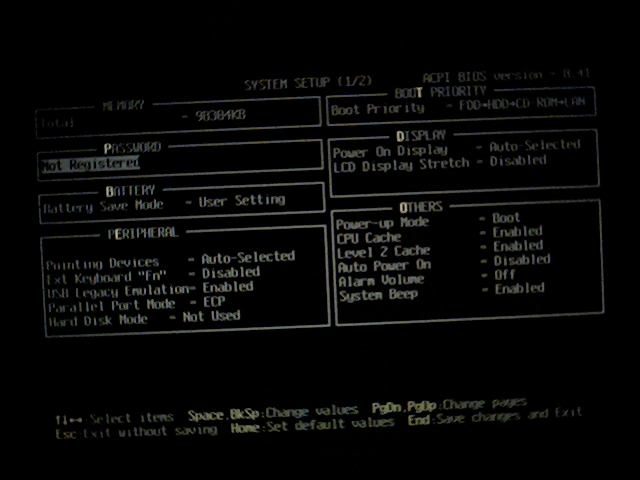

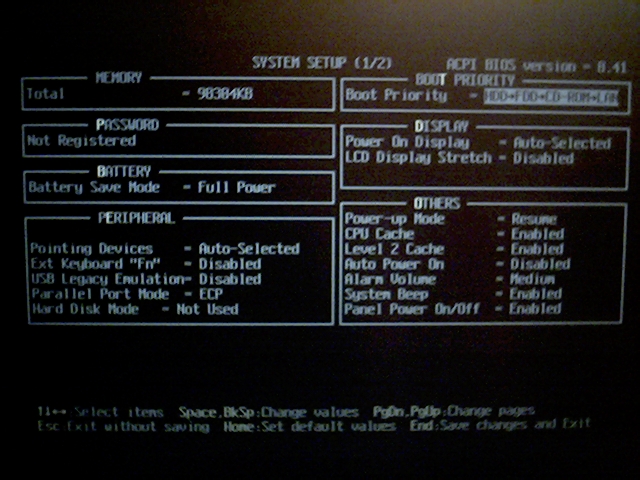

Big fellow Geplaatst: 28 januari 2006 Geplaatst: 28 januari 2006 Kan je eens een foto maken van de andere pagina's in je setup. (Page up/Page down toets indrukken als je in de BIOS zit) Kan ik eens zien wat er voor opties in je BIOS aanwezig zijn. Big fellow “Success is not final, failure is not fatal: it is the courage to continue that counts.” ~ Winston Churchill
Gast Geplaatst: 28 januari 2006 Geplaatst: 28 januari 2006 bios is hele simple bios opties zijn: memory - password - battery - pointing devices - ext keyboard''fn'' - usb legacy emulation - parallel port mode - (hard disk mode ..waar probleem ligt kan niet hier bereiken dus in algemeen) - boot priority - power on display stretch - lcd display stretch - power up mode - CPU cache - level 2 cache - auto power on - alarm volume - system beep - panel power on/off dat is alles (foto als bijlage).

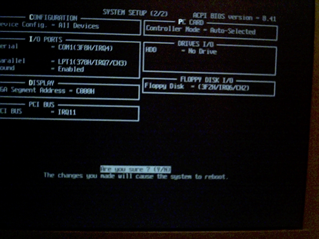

Big fellow Geplaatst: 28 januari 2006 Geplaatst: 28 januari 2006 Ik zie op je scherm staan dat er een tweede BIOS setup pagina moet wezen. Die kan je bereiken door de PgUp/PgDn toets te gebruiken. Kan je van die pagina die je dan ziet een foto maken? Big fellow “Success is not final, failure is not fatal: it is the courage to continue that counts.” ~ Winston Churchill
Gast Geplaatst: 28 januari 2006 Geplaatst: 28 januari 2006 hier is pagina 2 van bios ,zoals je ziet hier rechts middle ook by drives HDD staat no drive terwijl dat wel HDD in ziet??
Big fellow Geplaatst: 28 januari 2006 Geplaatst: 28 januari 2006 Begint een beetje vreemd verhaal te worden. Heb je al eens de default settings geladen in je BIOS? Haal eens in de andere PC alle partities etc van de schijf af. Kijk eens of hij dan wel wordt herkent. Ik heb een aantal Toshiba laptops gehad, en die hadden allemaal geen problemen met het verwisselen enzo van harddisks. OK, de oudere ondersteunden geen schijven > 8GB, maar werken deden ze wel allemaal.... Hoor je de harddisk wel draaien op het moment dat je de laptop aanzet? En hoe is de connector uitgevoerd bij jouw laptop. Is het een soort verloopje wat je achter op de schijf prikt, welke dan in een metalen behuizing moet worden vastgezet, welke in z'n geheel de laptop ingaat? Zo jah, controleer dan of je de connector op de juiste pennen hebt zitten, en dat er geen sluiting door het blikje kan worden gemaakt! Big fellow “Success is not final, failure is not fatal: it is the courage to continue that counts.” ~ Winston Churchill
