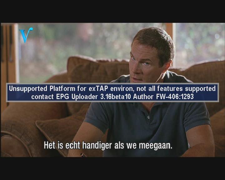

Henk, het probleem van een paar dagen terug is opgelost het werkt nou zoals ik het wilde, dit met versie 3.15, nou ik dacht ik ga maar weer eens proberen met versie 3.16b10, je weet dat ik daar laatst al eens mee had geprobeerd en er een fout melding op het scherm verschijnt maar deze was te snel weer weg om daarna de Topfield te laten vast lopen, ik heb nu eens een screenshot gemaakt (toegevoegd als bijlage) voor zover ik het begrijp ligt het aan de FW (20-07-2006).De Tap werkt verder nu wel, eerst liep die vast maar nu heb ik hem zonder ini gestart deze maakt hij dan zelf aan later de TV channels toegevoegd.
Groeten Jan

Ik zou dus doen wat de tap zegt en een bericht hierover naar de auteur, email staat op zijn homepage, sturen. Met jouw bijlage erin.
In de handleiding van epg_uploader staat o.a.
Code:
Beta3:Move more things to idle time, tried to handle all situations including f/w not supported in exTAP
en
Code:
2.	The TAP patches the firmware in RAM to allow surfing the stock EPG without changing channels, using hints from BDB on the UK forums (his exTAP environ now supports this, and I will likely change it to the exTAP routines in the final release).
Bewerking: emailadres vervangen door verwijziging naar homepage
TMS SRP-2410 (fw. 29-09-2011), 500GB HD, Aston CAM 1.03 (fw.2.26)
Ontvangst van: Astra1, 2 en 3 en Hotbird
Ja sorry had ik zelf ook op kunnen komen, maar omdat ik in een eerder bericht van je las dat je op een update van B10 verwachte
Citaat:
29-12-2007 00:09
Ik zit te wachten op een nieuwe versie van epg_uploader, zodat ik de uitgebreide omschrijving niet op minimaal 40 karakters hoef te zetten
ging ik er vanuit dat je misschien iets over die FW ondersteuning had gehoord.
Groeten Jan
VU+ Ultimo 4K & Zgemma H7 & Et10000  OpenPLI 9 R
Ik zit op een andere wijziging te wachten.
En omdat ik nog een oudere fw gebruik, heb ik jouw probleem nog niet <img src="/forums/images/graemlins/grin.gif" alt="" />, en kan dus hiervan ook geen melding doen <img src="/forums/images/graemlins/tongue.gif" alt="" />
Maar gelukkig is het geen probleem, behalve dan de melding. Maar als je andere taps gebruikt, zul je vast meer meldingen over het scherm zien bij het opstarten.
