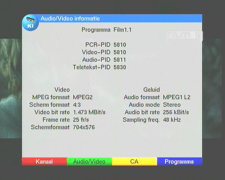

via de kabel komt ie niet zo erg hoog voor bij film 1.1 max 2,5M/bits
zie screenshot
