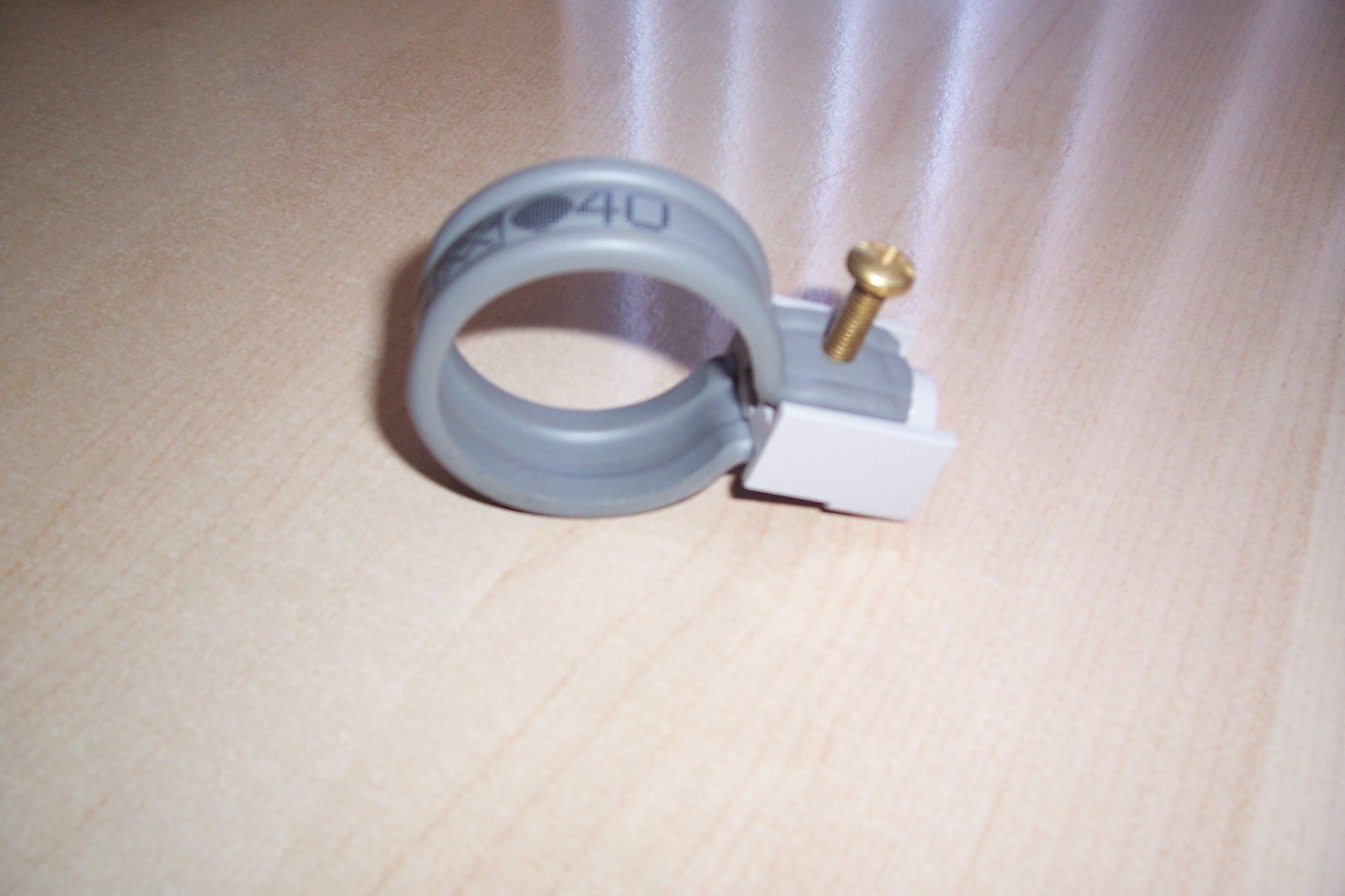

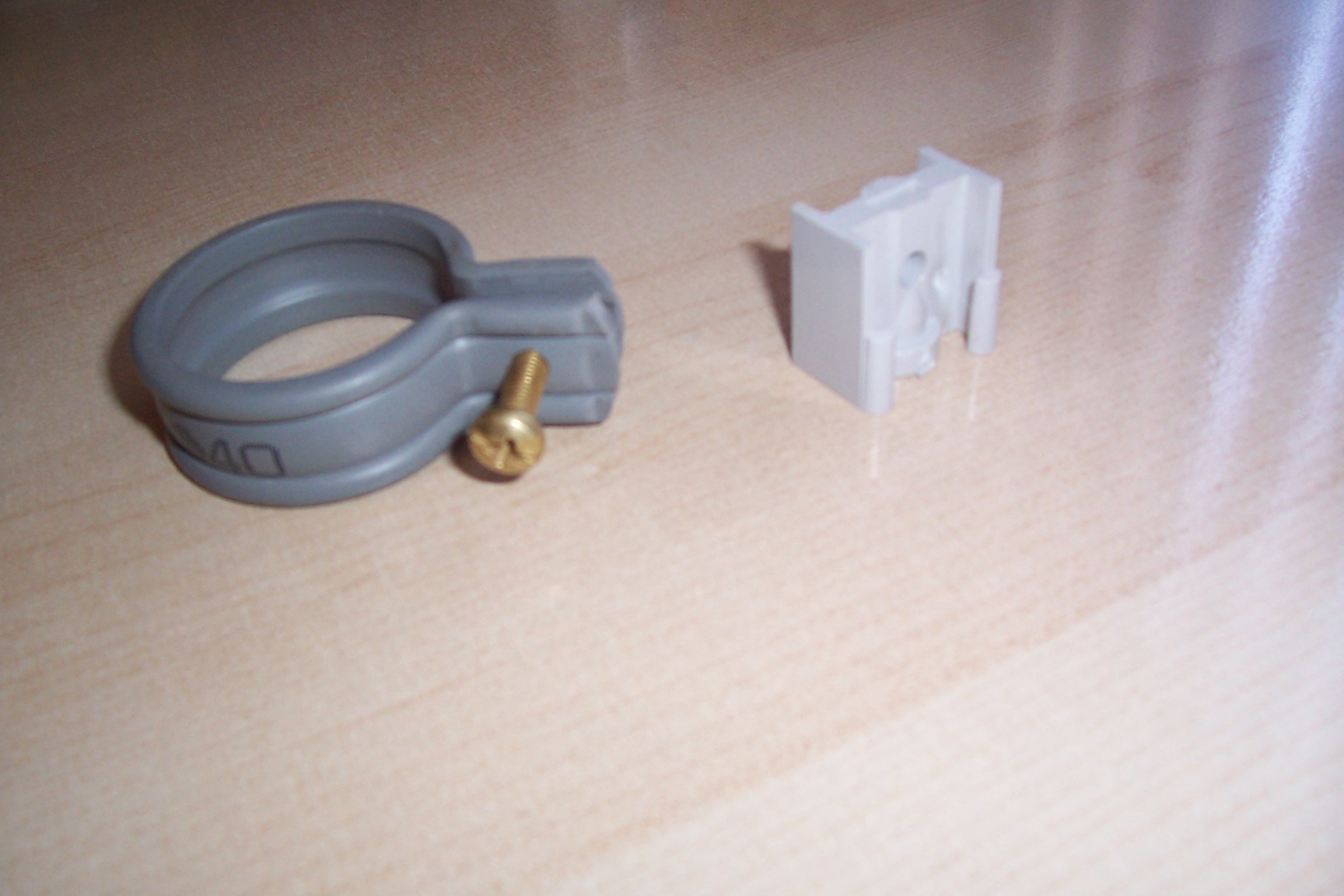

Gast gerard0610 Geplaatst: 29 juni 2008 Geplaatst: 29 juni 2008 Dat is vlug Ja, ik bedoel dat witte blokje. Groet Gerard
edbe Geplaatst: 29 juni 2008 Geplaatst: 29 juni 2008 als het goed is, krijg je deze ook bij de plaatselijk ijzerboer. ik heb ze namelijk zelf, omdat ik loodgieter bent van beroep.... dus ik heb ze in mijn werk bus liggen 2 x Gigablue UHD & Bigsat 42e,28e,23e,19e,13e,1w
Gast gerard0610 Geplaatst: 29 juni 2008 Geplaatst: 29 juni 2008 Ik durf het bijna .......niet te vragen Heb je eventueel nog zo’n onderdeel (wit blokje) liggen en er bij gelegenheid een fotootje van willen maken? Dat zal het zoeken voor een "niet" loodgieter flink wat vereenvoudigen. Groet Gerard

edbe Geplaatst: 1 juli 2008 Geplaatst: 1 juli 2008 @ gerard0610 hier een 2 foto's van de beugels 2 x Gigablue UHD & Bigsat 42e,28e,23e,19e,13e,1w

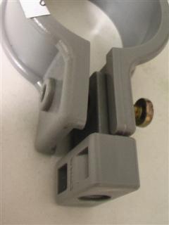

Gast gerard0610 Geplaatst: 2 juli 2008 Geplaatst: 2 juli 2008 Supper, Hiermee kan ik naar de plaatselijke loodgieterszaak. Dat moet nu lukken. Een perfecte methoode om enkele LNB's op mijn T9o volledig tegen elkaar aan plaasten. Ik had wel de de 40mm beugel al op het oog maar ik vond alleen maar de "dunne" houdertjes, waardoor de houder kan draaien. Die houder van jou zorgt dat de beugel ( en daarmee de LNB)vlak blijft. In bijlage...787 heeft de LNB beugel geen steun en kan volledig naar voren en achteren bewegen In bijlage ...790 kan de LNB beugel nog enigzins naar voren en achteren bewegen Hartelijk dank voor alle moeite. Groet Gerard
