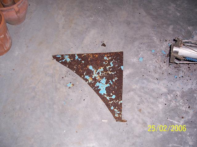

jero-neo Geplaatst: 28 februari 2006 Auteur Geplaatst: 28 februari 2006 bij deze de foto's Comwell MC35, Strong SRT8000 sattracker 2.0, 80cm offset schotel,60cm offset schotel, DiSEqC moter Stab-USALS. 1 alps lnb 1 monoblock digitenne: Brainwave digi-2000-tnl outdoor DVB-T antenne

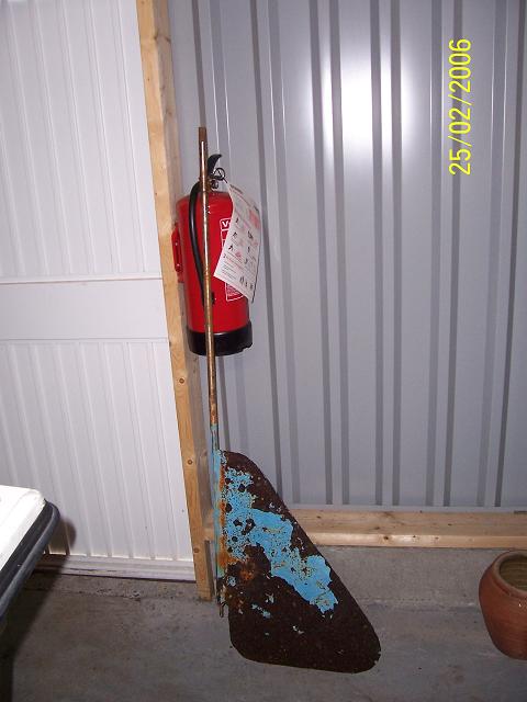

jero-neo Geplaatst: 28 februari 2006 Auteur Geplaatst: 28 februari 2006 en nog 1 Comwell MC35, Strong SRT8000 sattracker 2.0, 80cm offset schotel,60cm offset schotel, DiSEqC moter Stab-USALS. 1 alps lnb 1 monoblock digitenne: Brainwave digi-2000-tnl outdoor DVB-T antenne

jero-neo Geplaatst: 28 februari 2006 Auteur Geplaatst: 28 februari 2006 maar de vraag kan iemand dit voor mij namaken <img src="/forums/images/graemlins/smile.gif" alt="" /> greetzzz jero <img src="/forums/images/graemlins/xyxthumbs.gif" alt="" /> Comwell MC35, Strong SRT8000 sattracker 2.0, 80cm offset schotel,60cm offset schotel, DiSEqC moter Stab-USALS. 1 alps lnb 1 monoblock digitenne: Brainwave digi-2000-tnl outdoor DVB-T antenne

Gast Geplaatst: 28 februari 2006 Geplaatst: 28 februari 2006 Als ik die foto's zo bekijk dan is het toch niet door gerot.Er zitten geen gaten in of zo,dus waarom haal je er niet gewoon een staalborstel overheen en schilder het opnieuw dan ben je ook goedkoop uit.
Gast Geplaatst: 28 februari 2006 Geplaatst: 28 februari 2006 als ik de foto zie is het eenvoudeig te maken van rvs,ik weet niet wat de dikte is maar rvs is wel flink zwaarder als staal.
Gast Geplaatst: 28 februari 2006 Geplaatst: 28 februari 2006 Heb je geen foto van de boot zelf? Wat moet er nu precies gelast worden? Op die eerdere foto valt weinig laswerk te zien.
Busje komt zo Geplaatst: 1 maart 2006 Geplaatst: 1 maart 2006 Hallo Jero-Neo Dit kan je voor weinig laten lassen. Op de Baanstee zit een staalbewerkingsbedrijf dat niet erg duur is. Ik kan je het adres wel via PM sturen als je dat wil. Daarna rij je met het roer naar Monnickendam en daar laat je het stralen en in de epoxy zetten. Dit kost ook maar een paar tientjes. (ook dit adres kan ik je mailen). Daarna heb je de komende 10-15 jaar geen omkijken naar je roer. Ik heb twee jaar geleden ook op die manier mijn roer laten behandelen. Als je het een beetje low-budget wil doen, zou ik het niet van RVS doen. Als je nog vragen hebt, hoor ik het wel. <img src="/forums/images/graemlins/xyxthumbs.gif" alt="" /> PS wat is het voor een boot (merk/type)? Gr. Remi .
Gast Geplaatst: 1 maart 2006 Geplaatst: 1 maart 2006 Ga naar een oudijzerhandel met jouw spullen. Zoek daar de grovestukken in RVS uit zoek een plaatbewerkingsbedrijf of misschien kan de sloper jouw ook wel helpen om de delen op maten te snijden of knippen. Het lassen kan iedereen ook wel. Het gewicht van RVS en Staal is praktisch hetzelfde; 7850 kg/m3. De gelegeerde staalsoorten hebben een SM massa varierend van 6500 tot 8000 kg/m3.
jero-neo Geplaatst: 1 maart 2006 Auteur Geplaatst: 1 maart 2006 het is ook niet veel las werk daar heb ik ook wel iemand voor maar het gaat mij om het snijden er van het moet 6mm dik worden en kan dat niet zelf doen greetzzz jero <img src="/forums/images/graemlins/xyxthumbs.gif" alt="" /> Comwell MC35, Strong SRT8000 sattracker 2.0, 80cm offset schotel,60cm offset schotel, DiSEqC moter Stab-USALS. 1 alps lnb 1 monoblock digitenne: Brainwave digi-2000-tnl outdoor DVB-T antenne
