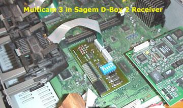

Gast Geplaatst: 10 maart 2006 Geplaatst: 10 maart 2006 DRG, Ik ben nog steeds in afwachting van mijn mulitcam.ng. Kan ik met een geactiveerde smartcard van mijn buurvrouw gebruiken om te testen of alle instellingen in de dbox goed is? Wat moet ik dan opletten bij plaatsen van een multicam.ng2 ? Als ik mag vragen kan je dan een foto maken van hoe jouw multicam in de sagem er uit ziet en hier plaatsen? Word het multicam plaatje los of vastgemaakt in de box? bedankt alvast

DRG Geplaatst: 10 maart 2006 Geplaatst: 10 maart 2006 Citaat: DRG, Kan ik met een geactiveerde smartcard van mijn buurvrouw gebruiken om te testen of alle instellingen in de dbox goed is? Ja zeker Citaat: Wat moet ik dan opletten bij plaatsen van een multicam.ng2 ? Als ik mag vragen kan je dan een foto maken van hoe jouw multicam in de sagem er uit ziet en hier plaatsen? Word het multicam plaatje los of vastgemaakt in de box? Er is een online handleiding beschikbaar voor het plaatsen van de multicam. Het is een kleine print die op de aansluiting van het modem komt te zitten. Kwestie van de kabel verwijderen van het modem en de multicam op de connector drukken. flatcable van cardreader slot 2 loshalen en op de multicam drukken kind kan de was doen. foto kan ik helaas niet maken, ik heb m'n box al weer kant en klaar aangesloten zitten in m'n tv meubel Ik heb een foto van de multicam3 gevonden in een sagem box, deze inbouw ziet er hetzelfde uit. Diverse meuk... maar dat boeit niemand toch..
