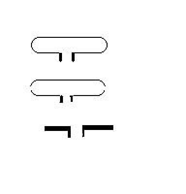

Toevoeging aan mijn vorige bericht:
Je kunt ook een gesloten dipool etsen maar deze is dan 300 Ohm symetrisch en de coaxkabel is 75 Ohm asymetrisch.
Toch is dit wel te proberen, eventueel kun je in de 2 radiussen van de dipool een onderbreking maken dan is hij ook ca 75 Ohm asymetrisch.
hier enkele voorbeelden met de maten moet je even stoeien want dat hangt van het kanaal af wat je wil ontvangen.
Door de printbanen van de radiussen dikker te maken word de dipool breedbandiger maar elk voordeel heeft ook een nadeel
want een afgestemde dipool geeft altijd het meeste signaal.
De bovenste is 300 Ohm symetrisch en
de 2 andere ca 75 Ohm asymetrisch
Met de middelste heb ik tot nu toe de beste resultaten bereikt
Groetjes Leo
