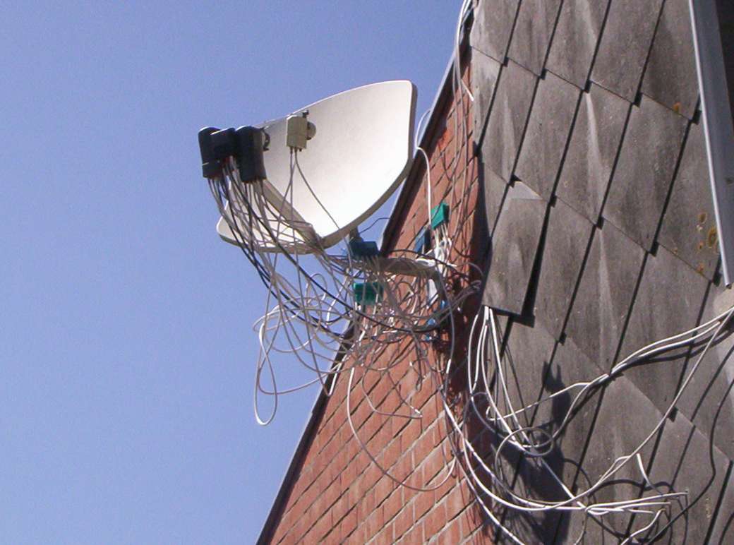

Nooit van kabelbinders gehoord?
Op deze manier kan ik mij best voorstellen dat gemeentes een schotelverbod invoeren. Dit is dus niet om aan te zien.
weet ik, maar de schotel is niet zichtbaar vanop de straat. Moet alles nog eens mooi afwerken, maar er ligt nog een wavefrontier T90 te wachten in de garage. En een moteck SG2100 moet ook nog geïnstalleerd worden. nog genoeg te doen dus.
Zit jij in België toevallig <img src="/forums/images/graemlins/grin.gif" alt="" /> <img src="/forums/images/graemlins/grin.gif" alt="" />
Ik hoop niet voor je dat er een draadje losraakt en je het niet meer terug kan vinden.. <img src="/forums/images/graemlins/tongue.gif" alt="" /> <img src="/forums/images/graemlins/laugh.gif" alt="" />

Nee, Italie volgens mij, de spaghetti komt z'n dak uit! <img src="/forums/images/graemlins/grin.gif" alt="" />

Als er iemand een goede oplossing weet om 32 kabels (3 octo's en een quad, en nog 4 kabels van mijn hispasat schotel die 8 meter verder staat), 8 disecq switches en acht kabels in het huis op een deftige manier weg te werken, alle advies is welkom. Ik vind het ook niet leuk zo, maar weet echt niet wat ermee te doen. Een beetje samenbinden helpt echt niet.
Als je tijdens de montage netjes met tie-wraps had gewerkt dan had het er heel anders uitgezien. Nu lijkt er mij geen doorkomen meer aan....
Mijn tip zou zijn om met bij voorkeur zwarte tie-raps te werk te gaan en gewoon alles van voor af aan opnieuw aan te sluiten. Ik neem aan dat je het toch nog verder gaat afwerken.
Nog een tip is om de kabels met iets te markeren bijv. nummers zodat je ze makkelijk terug kan herkennen mocht je eens iets moeten of willen verwisselen.
Als je zoveel aansluitingen hebt kan je er op wachten tot er ergens iets misgaat en ook op de manier zoals je het nu hebt, al zou je dat nu niet vermoeden, is een stuk gevoeliger voor weersinvloeden.

Volgens mij heb je nog niet een beetje samenbinden geprobeerd. <img src="/forums/images/graemlins/crazy.gif" alt="" />

Het had beter geweest als je direct was begonnen met het strak en netjes aanleggen van deze kabels. Gewoon per LNB afwerken. Ook toepasbaar bij latere uitbreidingen. Er zijn op dit forum menig foto te zien geweest waarbij iemand met wat nauwkeurigheid, netheid én plezier er toch nog een plaatje van heeft gemaakt.
Bedenk ook het volgende: als je de kabels niet ergens aan bind, dan hangt het gewicht dus aan de stekkers. Als het maar lang en vaak waait, gaat de kabel loslaten óf de isolatie wordt door de bus van de stekker doorgesneden met als gevolg: signaalverlies door intredend vocht in de kabel.
Zorg er altijd voor, dat de stekkers altijd hoger liggen dan de kabel zelf, om kruipend vocht langs de kabel bij de stekkers weg te houden.
Bij muurdoorvoeren gebruik dan PVC-pijp als bescherming van de kabel. Na afloop ook even kitten graag. Doorvoeren altijd hoger als kabel (kruipvocht).
Langere afstanden over een (buiten)muur: gebruik grijze PVC-pijp. Dit is in diverse maten vanaf 16mm tm 125mm in de bouwmarkten te koop. Ook voor 32 kabels.
Kortom: geen smoesjes. Morgen wordt het mooi weer, dus????
@Francis; de kritiek is allemaal goed bedoelt hoor van pure sat-enthousiastelingen. Niet alleen zou het veel netter staan, het belangrijkste is inderdaad dat als je het zo laat je eerder vroeg dan laat met slijtage en/of schade te maken krijgt. <img src="/forums/images/graemlins/xyxthumbs.gif" alt="" />
Ja, dit is een regelrechte gruwel voor ons, satfanaten!
Ik krijg echt de neiging de trap te pakken en het eens netjes weg te werken. <img src="/forums/images/graemlins/grin.gif" alt="" />
