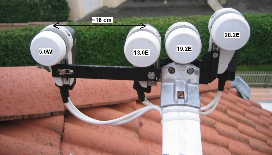

Its_Johan Geplaatst: 19 juli 2006 Auteur Geplaatst: 19 juli 2006 Om nog eens terug te komen op jouw opstelling (A2-A1-HB-AB3), kun je wat maten doorgeven van het stripje dat je gebruikt om de AB3 kop er bij te hangen. Ik ga het dan ook testen. Ik was al van plan een extra schotel bij te hangen, nu er in Frankrijk beslist is dat alle TNT kanalen ook op AB3 komen. ( LINK ) Maar als het met een extra kop op mijn visiosat ook kan.... PS. Ik vind het wel wat hebben die kabelzooi ET10000 4x DVB-S2, ET4000 client, OSCAM, CanaalDigitaal, TNTSat. Reelbox AVG 3x DVB-S2, 1x DVB-T (staat nauwelijks aan)Visiosat G3+ (28.2E-23.5E-19.2E-13E) 4x ALPS quad 0,2db, PHILIPS 55PUS9109 TV(2x Xsat CDTV410 & Cherokee 9000 NG4 in de kast)
fr@ncis Geplaatst: 19 juli 2006 Geplaatst: 19 juli 2006 Is een standaard universele multi-LNB-houder voor drie LNB's, waarvan ik maar twee LNB-houders gebruik. Het latje is 23cm lang, de zijde van de Hotbird is er volledig opgeschroeft, de zijde van atlantic bird net niet (ook omdat hij een beetje naar binnen wijst, hangt vast met een grote vloot aan het aluminium latje)
Its_Johan Geplaatst: 19 juli 2006 Auteur Geplaatst: 19 juli 2006 Dus hard afstand vand de twee LNB is ~18cm ? (uitgaande van de theorie van 1cm per graad) Ik ga het ook eens proberen.! ET10000 4x DVB-S2, ET4000 client, OSCAM, CanaalDigitaal, TNTSat. Reelbox AVG 3x DVB-S2, 1x DVB-T (staat nauwelijks aan)Visiosat G3+ (28.2E-23.5E-19.2E-13E) 4x ALPS quad 0,2db, PHILIPS 55PUS9109 TV(2x Xsat CDTV410 & Cherokee 9000 NG4 in de kast)
Its_Johan Geplaatst: 26 september 2006 Auteur Geplaatst: 26 september 2006 Ik ben eindelijk eens het dak op geweest en heb ook een 4de kop erbij geplaats. Zie foto in de bijlage voor het resultaat en de afmetingen. ontvangst is wat minder dan de andere, echter voldoende (28.2E heeft het beste signaal) ET10000 4x DVB-S2, ET4000 client, OSCAM, CanaalDigitaal, TNTSat. Reelbox AVG 3x DVB-S2, 1x DVB-T (staat nauwelijks aan)Visiosat G3+ (28.2E-23.5E-19.2E-13E) 4x ALPS quad 0,2db, PHILIPS 55PUS9109 TV(2x Xsat CDTV410 & Cherokee 9000 NG4 in de kast)
