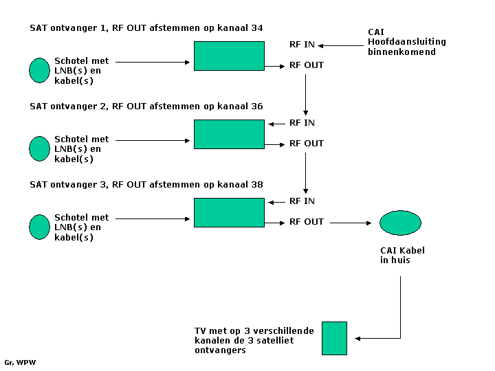

fr@ncis Geplaatst: 2 april 2006 Geplaatst: 2 april 2006 Een video-recorder heeft hij niet nodig, hij heeft twee satelliet-ontvangers die al een gemoduleerd signaal hebben. Dus : - ofwel beide ontvangers beneden zetten, van RF-out in de ene naar RF-out in de andere, vandaar naar alle TV's - ofwel de ontvangers laten staan, coax kabel van boven naar beneden, zelfde systeem, vandaar naar alle TV's - ofwel de coax-signalen op een andere plaats koppelen, en dan heb je een UHF-UHF-combiner nodig, want gewoon de twee coaxen aan elkaar hangen veroorzaakt reflecties en andere vreemde fenomenen En ja, bij mij op de kinderkamer hangen de satellietreciever en de DVD ook aan een video-recorder, want hun TV heeft geen scart-ingang.

WPW Geplaatst: 2 april 2006 Geplaatst: 2 april 2006 Citaat: Maar wat bedoelen jullie met rf out in de ene naar rf out naar de andere? André De rfin is een ingang om bvb. standaard kabel tv naar binnen te halen, de sat ontvanger zend dan uit op een vrij kanaal en de rest er om heen, zodoende heb je alles op 1 rfuit(gang). In dezelfde config kan je ook een 2de sat ontvanger erop zetten, zodoende krijg je op rfout 2 signalen van beide sat ontvangers, je moet er wel voor zorgen dat de ontvangers op 2 verschillende kanalen uitzenden. Dit kan je bijna oneindig voorzetten, zo kan je op 1 plaats in een huis alle ontvangers neerzetten, doorlussen via rf en de laatste uitgang via een bestaande cai kabel het huis doorsturen. gr, WPW. -=[Deze ruimte is opzettelijk leeg gelaten]=-

WPW Geplaatst: 3 april 2006 Geplaatst: 3 april 2006 Citaat: Dus als ik het goed begrijp dan hoef ik geen extra kabel voor de lnb erbij te trekken. Hij kan gewoon doorgelust worden van de ontvanger waar de lnb al op aangesloten was? Dat hangt af wat je er precies mee bedoelt, ben toch aan het frubellen vandaag dus effe tekeningetje maken. gr, WPW. -=[Deze ruimte is opzettelijk leeg gelaten]=-

WPW Geplaatst: 3 april 2006 Geplaatst: 3 april 2006 Ik ken de DB niet goed genoeg om je te vertellen of je daarop kan doorlussen en of je een vechtpartij krijgt tussen de 2 ontvangers over wie de lnb bedient, in theorie kan het als je een doorlus optie hebt. gr, WPW. -=[Deze ruimte is opzettelijk leeg gelaten]=-
