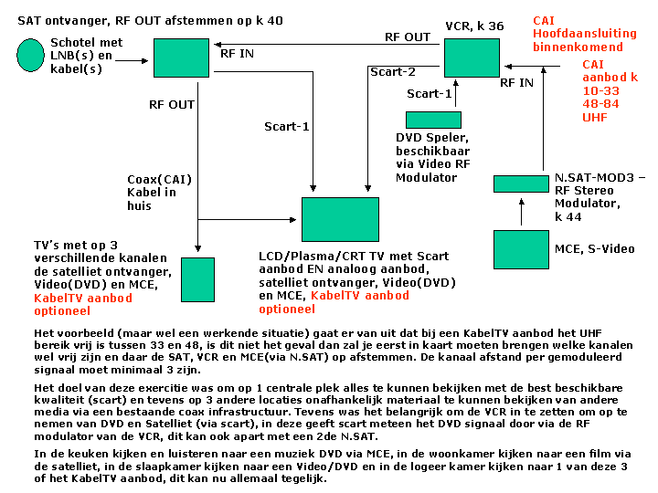

Gast Geplaatst: 10 april 2006 Geplaatst: 10 april 2006 Voor zover ik begrijp van WPW krijgt hij dus niet de cai binnen, hij gebruikt alleen de verdeling vanaf het cai punt naar de rest van de kamers/tv's. Dan zou het in mijn optiek zo zijn 3 videorecorder rf-out samenvoegen op de cai aansluiting naar de rest van de kamers/tv's. sat rf-out naar vcr1 kanaal 36---------------------\ pc s-video vcr2 kanaal 38----------------------------cai aansluiting naar kamers tv wat je nog meer wil naar vcr3 kanaal 40--------/ Enige nadeel van een vcr is denk ik ten opzichte van een losse rf-modulator de kanalenband.
WPW Geplaatst: 10 april 2006 Auteur Geplaatst: 10 april 2006 Hehe, vandaag toevallig een nieuwe vcr bij iemand aangesloten en dat ding kon op uhf 22 t/m 59 aan, een tweede oudere vcr stond al op 36, dus deze op 38 gezet, casema (daaro) levert 32 kanalen waarvan 18 op uhf, 22, 24, 26, 28, 30, 34, 39, 41, 44, 46, 48, 50, 52, 54, 56, 60, 64 en 68, nu zie je alleen wat zooi op 38 en 39 (te dicht op elkaar en de vcr gaat niet hoger dan 59) maar de tv wel tot 99. er is dus nogal wat ruimte boven kanaal 68, meer dan 4 kanalen. En dan heb ik de vrije ruimtes op de andere banden niet meegerekend. Conclusie: met CAI erbij heb ik ruimte voor meer dan 10 kanalen. Zonder CAI ruimte voor wel 30 kanalen. (in beide gevallen er van uitgaande dat ik kan moduleren op genoeg vrije freq.) gr, WPW. -=[Deze ruimte is opzettelijk leeg gelaten]=-
WPW Geplaatst: 1 mei 2006 Auteur Geplaatst: 1 mei 2006 Zo het plaatje is rond en operationeel, voor de nieuwsgierigen onder ons misschien wel handig aangezien dit dynamisch uitbreidbaar is: gr, WPW. -=[Deze ruimte is opzettelijk leeg gelaten]=-
WPW Geplaatst: 1 mei 2006 Auteur Geplaatst: 1 mei 2006 Ja, eerlijk antwoord want dit is NU dus zo bij mij thuis, ik heb voor de n.sat gekozen omdat deze stereo moduleerd EN een s-video ingang heeft en aardig 'smal' is in bandbreedte, ook zit er een rf-in doorlus ingang op, maar die gebruik ik zelf niet. Ik heb dit nu ook 1 maal buitenshuis toegepast met kabeltv erbij (want die heb ik niet) en dat gaat ook prima, moest alleen wel effe zoeken voordat ik 6 vrij kanalen had, en daar gebruik ik wel die rf-in doorlus van de n.sat module en 2 vcr's ipv 1, daarna heb ik de handel op z'n 6 in 1 blok met f-connectors samengevoegd, 2 vcr's, 2 sat receivers, 1 mce en 1 dvd met 2 x n.sat zo op een groene coax het huis door met het analoge kabeltv pakket erbij. 6 x 6in1 Kameleon AB's en 6 IR relay stations. gr, WPW. -=[Deze ruimte is opzettelijk leeg gelaten]=-
WPW Geplaatst: 4 mei 2006 Auteur Geplaatst: 4 mei 2006 Nu een andere vraag wat wel bij dit topic hoort dus ga ik hier ook verder, de klant kwam met een verwachte vraag (waar ik nog geen zinvol antwoord op had anders dan het gebruikelijke), wat als de kabel maatschappij besluit signaal te zetten op 1 van die 6 kanalen? waarbij ik me afvraag of er niet een uhf blokkade systeem is? sjaak? proactief filter of zoiets? gr, WPW. -=[Deze ruimte is opzettelijk leeg gelaten]=-
WPW Geplaatst: 4 mei 2006 Auteur Geplaatst: 4 mei 2006 Ja en nee <img src="/forums/images/graemlins/grin.gif" alt="" /> ik heb het hier zoals in de tekening en bij een klant zoals in de beschrijving (uitgebreider). Ok duidelijk, ik kan maar 1 methode bedenken en dat is via een A/D <-> D/A conversie (digital re-multiplexing) maar das erg kostbaar. Nu zal er niet snel iets gebeuren maar het was meer in de trant van kanaal wisseling, dat kunnen die boeren erg goed <img src="/forums/images/graemlins/smirk.gif" alt="" /> 1 ongelukkige wissel en 1 lokaal kanaal ligt plat, maar goed ik zal de beste man wel vertellen wat de kans is of anders een berg centen neerlegge. gr, WPW. -=[Deze ruimte is opzettelijk leeg gelaten]=-
